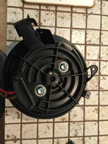

Ich wollte meinen gebläsemotor heute ausbauen und reinigen,fetten etc... da er Geräusche macht.
Verkleidung ist runter, 3 Stromverbindungen getrennt am Motor, Den Clip am Motor beachtet und gedreht bis zum anschlag, aber ich bekomme den Motor zum verrecken nicht nach unten raus gezogen.
Gibt es da noch einen Trick, außer noch mehr Gewalt ???

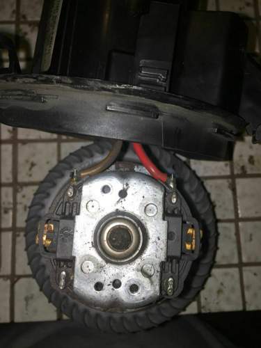

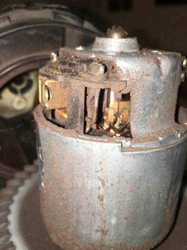

2 Schrauben gelöst T25, Gehäuse abgenommen, sehr viel Kohlenstaub festgestellt, ausgeblasen, erste „vermutete“ lagerstelle geschmiert, zweite dito.
Mit den lagerstellen bin ich mir nicht so sicher gewesen, weil man sehr schlecht sieht und ich das Lüfterrad nicht abnehmen konnte.
aber der Probelauf verlief in der Hand sehr viel versprechend im Vergleich direkt nach dem Ausbau aus dem Auto, viel leichtgängiger. Ich habe erst wd 40 und dann ein spezielles Gleit und Schmierfett aufgesprüht.
Ich muss echt sagen es ist sehr viel Kohlenstaub gewesen, welches ich ausgeblasen hatte, hätte ich nicht mit gerechnet sonst hätte ich nicht so nah zugeschaut :-)

Danke, hast du mal die Restlänge der Kohlen gemessen oder diese gar getauscht?
Hi Wolfgang,
Das mit den Kohlen habe ich versucht zu messen, nach meiner Meinung nach hätte ich sie dazu ausbauen müssen, oder zumindest eine biegestelle richten müssen und das war mir dann zu riskant das sie bricht. Ich hätte jetzt gesagt das sie rein optisch noch ca, 50% haben. Ist aber auch alles nur ein schätzen :-)
