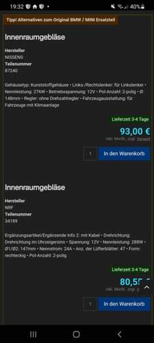

0,6 Ohm kommt hin, entspricht einer Leistungsaufnahme in der Größenordnung von 240 Watt etwa

Ein gesunder Motor soll wirklich an die 240 Watt aufnehmen? Wenn das stimmt, ok…..
Aber das scheint mir reichlich zu hoch.
Das wären ja 24 A!!!!
Guck mal, mit welcher Sicherung der Motor abgesichert ist….
Ich meine, dass so ein Gebläsemotor mit wesentlich weniger auskommen sollte, also um die 4 - 6 A.
Ich könnte mir vorstellen, dass der Kollektor des Motors durch Kohlestaub und Kollektorabrieb Kurzschlüsse hat und dadurch der Widerstand starke reduziert ist.

Ja doch schon der Gebläsekasten ist ein riesen Trumm mit vielen Umleitungen / Strömungswiderstand / Wärmetauscher je nach Einstellung um falls benötigt Scheiben usw. klar zu kriegen und Raumzonen wirksam zu versorgen.
Ansonsten klar ist der Motor schon wegen der Geräuschkulisse übers Bedienteil meist wohl auf niedriger bis mittlerer Stufe in Teillast.
Für die sorgt übers Bedienteil zwischengeschaltete Elektronik mit pulsgesteuerter Leistungsendstufe.
Und achso 12 Volt / 240 Watt rechnerisch 20 A Spitze wenn überhaupt nur kurzzeitig über die Intensiv Programmtaste abgerufen.
Ja das kommt aufjedenfall hin sogar eher mehr.
