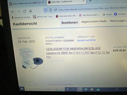

Moin ich habe gleiche Problem gehabt in Januar auch 4Zonen Klima,hinten war i.o. aber vorne ein mal hat funktioniert dann wieder nichts, am ende habe ich Gebläsemotor getauscht und seit dem alles wieder i.o. der alte Motor war richig fest.MfG Miki

Moin das ist die 01 auf dem Bild aber 225€, ich habe bei Ebay ein gekauft für 49,90€ und alles super.MfG Miki

Moin das ist super,was hatte gekostet ??? MfG Miki

Moin ok ich habe weniger bezahlt49€ steht schon oben und mein Kollege hatte mir das alles eingebaut ,.Mit freundlichen Grüßen Miki
