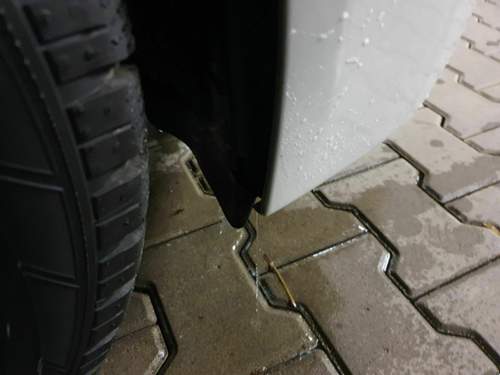

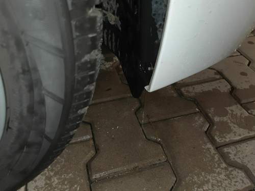

nach einer kurzen Fahrt in der ich die Scheibenwaschanlage getätigt habe und auch die Scheinwerferreinigungsanlage aktiv geworden ist, musste ich feststellen, dass das Wischwasser aus der Radhausverkleidung der Beifahrerseite herausläuft. Der Tank wird jedoch nicht komplett leer, irgendwann hört es auf zu fließen und man kann die Wischanlage noch benutzen. Wenn ich den Tank jedoch wieder auffülle, fließt es wieder aus der Verkleidung auf den Boden. Hat das schonmal jemand gehabt, oder ne Ahnung was das sein könnte? Können sich dadurch Folgeschäden entwickeln?

Vmtl. handelt es sich um eine Undichtigkeit des Behälters im oberen Bereich oder eines Schlauches vom Behälter zu den Düsen.

Läuft bei dir auch so viel raus, wie auf meinem Video?
Um Gewissheit zu erhalten, Rad VR abmontieren, Radhausverkleidung entfernen und nachschauen.
Der Wischwasserbehälter befindet sich hinter Kotflügel zur A Säule hin.

Die Pumpe ist in den Scheibenwaschbehälter nur gesteckt. Wenn das nicht dicht ist, dann läuft es an der Pumpe raus. Da kann das Leitungssystem vollständig dicht sein.
Mit Scheinwerferreinigungsanlage gibt es zwei Pumpen, die in unterschiedlicher Höhe im Behälter sitzen.

Den Deckel habe ich bereits getauscht. Ist aber diesmal nicht das Problem. Wenn ich im Stand (gerade Fläche) Flüssigkeit nachkippe, läuft sie direkt durch die Radhausverkleidung wieder raus.

@LCG hat dir ja schon das richtige geschrieben.
Ich füge hinzu: bevor du die Radhausverkleidung abnehmen kannst, muss die Motorschutzverkleidung demontiert werden.
Vermutlich ist nur die Schraube des Behälters lose, d. h. er hängt schief drin und der Übergang zum Einfüllstutzen wird so undicht.

Habe in 2 Wochen nen Termin zur Reparatur, werde danach berichten. Handelt sich wohl um den Schlauch oder die Verbindung zur SWRA, da diese zwar ausfährt, jedoch kein Wasser mehr ausspritzt, dieses läuft durch die Radhausverkleidung auf den Boden.
Die SRA fährt aus? Dann ist Druck drauf, und die Duesen sind verstopft.

Also bei mir war lediglich der der Adapterstecker, der das Wischwasser zur Scheinwerferreinigungsanlage transportiert, nicht mehr in Postion. Dieser wurde reingesteckt, Fehler behoben.
