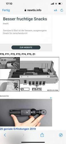

Habe mal die 121 und 177 geprüft! Aber so richtig schlau werde ich aus meiner Sicherungsbelegung nicht (s.Bild)!

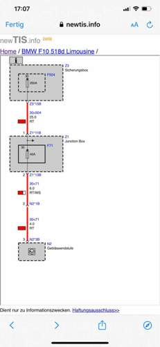

Die 71 auf dem Schaltplan finde ich leider nicht, aber habe von der Rückseite die 12 V mit dem Multimess geprüft.
Auf dem dritten Bild habe ich die Spannungsversorgung zur Gebläseendstufe/Gebläse abgezogen und die “Sicherung“ gemessen! Komischerweise habe ich auf beiden Seiten auf Masse gemessen, 12 V
Einfach bei angestecktem Motor (und bei vorhandenem Fehler!) am Stecker zwischen rt/ws und braun messen. Wenn ca. 12V anliegen sind Sicherung und Masseleitung iO.
Falls nicht jeweils eine Leitung gegen Masse bzw. +12V messen, eines von beiden sollte dann unterbrochen sein bzw. schlechten Kontakt haben.

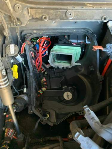

Als alles raus war, erst mal den Gebläsemotor durchgemessen. Unendlich hoher Widerstand, also kein Kontakt. Lüfter von Hand etwas gedreht, der Widerstandswert verändert sich. Also ging es in Richtung Kohlen. Aber dank dem aufgepressten Kunststoff-Lüfterrad kommt man da nicht wirklich dran. Also mit Pressluft erst mal den Motor ausgeblasen, die Lagerstellen, Steckerkontakte und Kohlen gleich mit WD40 bearbeitet. Der Widerstandswert war dann... ich sag mal er war besser. Testlauf dann am Netzgerät war OK. Also den Gebläsekasten wieder zusammengebaut und einfach mal alles elektrisch wieder angeschlossen. Und siehe da, das Gebläse läuft wieder. Wie lange ? Mal schauen..,
Parallel in der Bucht noch einen kompletten Gebläsekasten gekauft (auch für 95,-€). Falls meine "Reparatur" nicht lange hält, dann hab ich wenigstens gleich Ersatz parat :-) Der Austausch ist zum Glück kein Hexenwerk.

seit 1 Woche habe ich die gleiche Problem. Letzte Woche ist es noch gelaufen, aber ab heute keine Bewegung mehr. Ich würde gerne an die Gebläse dran, kann es leider nicht finden. Habe soweit unter dem Handschuhfach und hinter die Headunit geschaut aber entsprechend nur den Filterkasten und der Verteilerkasten gefunden. Leider ist jetzt auch die TIS Seite gesperrt und komme damit nicht weiter.
Wenn mich jemand mit paar Bilder helfen könnte, wäre ich sehr dankbar.
