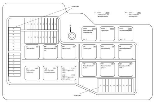

Sind die Sicherungen intakt,könnte es noch am Relais liegen,siehe Anhang.

Sicherungskasten

Und ja,die Sicherungen da im SICHERUNGSkasten im Motorraum. :p
Belegung ist im Deckel ersichtlich und wo welche Sicherung sitzt,ist in den Deckel eingeprägt,rechts unten.

Ich hab jetzt die Relais ausgebaut : Zusatzlüfter 1 & 2 & Heizungsgebläserelais - wie kann ich kontrollieren ob die noch gut sind ? Brauchst ein foto ?
Ich werd morgen gleich zu BMW fahren und hoffen dass die alles lagernd haben.
Sicherungen : Heizungsgebläse ist die Bezeichnung oder ?
Danke
MfG
Gleichfarbige Relais kannst du untereinander tauschen.Bei meinem ist es ein sehr helles Grün,was auch bei dem Relais für die Heckscheibenheizung und die Hupe verwendet wird.
Zusatzlüfter 1 und 2 ist der Drucklüfter vorn im Motorraum (das Ding,das man durch die Niere sehen kann),die kannste wieder einstecken,die sinds ned.
Also tausch hier erstmal quer.Wenn die Hupe nicht mehr tut oder die Heckscheibenheizung (Zündung bitte auf Stufe 2,vorher funzt keines von beiden,sonst denkst nachher,es is alles kaputt :p ),dann weißt ja,das n "neues" Relais hermuß.DANN kannst immernoch zu BMW gehen.
Sicherungen checken wäre Heizungsgebläse (Sicherung 20,Wert 30 Ampere,Farbe grün,die mittlere der drei waagrechten Reihen,wenn man sich am Sicherungskastenbild meines letzten Anhangs orientiert) und evtl. Klimaanlage mit Nr. 16,20,23,31 und 39.
Werte kann man aus der Zahlenreihe am oberen Rand des Aufklebers im Deckel herausfinden.
Und KEINE Sicherungen mit MEHR Sicherungswert einstecken!Die Sicherungen sind dazu da,die Leitungen (und im Endeffekt dein Auto) vorm abfackeln zu bewahren!
