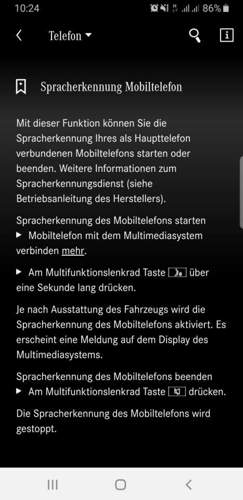

Wenn du auf die Taste für die Sprachsteuerung lange drückst, kannst du auch Sprachbefehle für die Anruffunktion geben. Muss allerdings dein Smartphone unterstützen, denn das geht über Bluetooth. Bei mir geht unter Android dann dr Google Assistant auf, dem man Sprachbefehle geben kann. Die Sprachausgabe erfolgt über die Lautsprecher des Wagens.

Wenn ich die Taste lange drücke, erscheint im Display vom Audio 20 außerdem eine Meldung, sowas wie "Sprachbedienung läuft..."

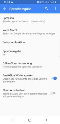

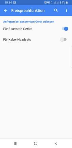

Anbei mal ein Screenshot von der Anleitung...
Wie gesagt, der Google Assistant muss aktiviert sein.
Screenshot-20190121-102447-guides
Google1
Google2

Bin die letzten beiden Tage nicht gefahren. Werde zum WE mal schauen. Im S9 hab ich allerdings deine aufgezeigten Menüs noch nicht gefunden...
So, heute noch mal probiert...
Sprechtaste lang gedrückt, im Handy-Display ein paar mal bestätigt, bzw. erlaubt, mit 5 x “Ok, google“ Stimme lernen lassen und nun spricht Frau Google mit mir und nimmt auch die üblichen Anrufbefehle. Super!
