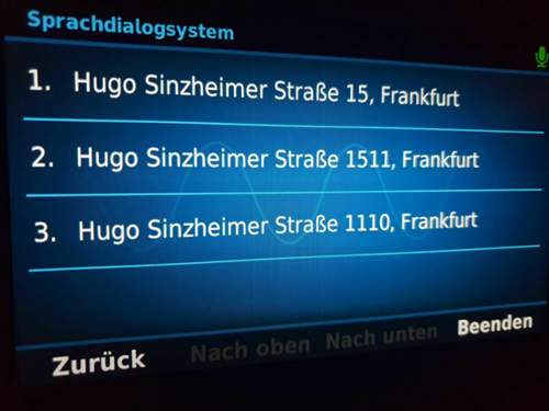

ich muss leider mal diesen etwas älteren Thread hervorkramen. Habe auch einige Probleme mit der Sprachsteuerung vom Garmin Map Pilot und würde gerne mal wissen, ob hier jemand folgendes Problem bestätigen kann:
Ich habe die Vermutung, dass die Sprachsteuerung prinzipiell keine Adressen mit Bindestrichen im Straßennamen findet.
Anbei mal einige Bilder...
Wenn ich z.B. "Karl-Bierschenk-Straße 2, Hanau" sage, zeigt er mir zwar Adressen an. Wenn ich dann aber die Zeilennummer "Eins" sage, kommt auf einmal "Keine Einträge gefunden".
Das gleiche Verhalten mit "Hugo-Sinzheimer-Straße 15, Frankfurt".
Wenn ich nun jedoch nach "Homburger Landstraße 723, Frankfurt" suche, funktioniert es, weil es eben keine Bindestriche im Namen gibt.
Die Bindestriche auszusprechen in Form von "Bindestrich" oder "Minus" funktioniert genauso wenig.
Das macht mich verrückt. Mittlerweile greife ich oft schon lieber zu Google Maps auf meinem Smartphone, weil das viel zuverlässiger funktioniert und einfacher zu bedienen ist.
Vielleicht gibt es ja für dieses Problem auch ein irgendeinen Tipp?
Neueste Software habe ich schon auf der SD-Karte...
Ich weiß nicht, wer so einen Schrott entwickelt, wo doch so viele Straßennamen einen Bindestrich enthalten. Getestet wurde das wohl auch nicht richtig.

Was passiert wenn Du eine der Adressen nicht per Spracheingabe machst sondern über den Dreh-Regler die Adresse suchst?
Komisch ist ja er findet die Adresse, hat Sie also in der Datenbank...
Hast das Gerät schon einmal zurückgesetzt?
Ja, zurückgesetzt habe ich schon, bringt nix.
Mit dem Drehleger geht es, aber da wird die Adresse ja auch direkt mit evtl. vorhandenen Bindestrichen angezeigt.
am 9. Januar 2019 um 19:49
...und wenn Du per Spracheingabe nur "Hugo-Sinzheimer 15 Frankfurt" sagst also ohne Straße...
Was erscheint dann im Auswahlmenü?
Findet es dann überhaupt was?
Habe ich auch schon probiert. Er zeigt dann zwar "Hugo Sinzheimer 15, Frankfurt" an, aber im nächsten Schritt kommt trotzdem wieder "Keine Einträge gefunden".
Habe es in allen erdenklichen Kombinationen probiert, auch ohne Nummer oder z.B. "Frankfurt am Main" statt "Frankfurt". Hilft leider alles nichts.

@Wuestenfan schrieb am 10. Jan. 2019 um 18:51:11 Uhr:
Ich bin mir nur nicht sicher, ob ein Update vom Audio 20 was bringen würde, die Software ist doch die vom Garmin auf der SD-Karte?
Bei mir hatte die Sprecherkennung anfangs auch Probleme (Audio 20 mit Garmin). Habe das bei der ersten Inspektion angegeben. Es wurde bei Mercedes ein Software Update gemacht, und ab diesem Zeitpunkt hat es einwandfrei funktioniert.
Gut zu wissen, ist das dann im Rahmen der Garantie oder lassen die sich das bezahlen?
Der Wagen ist von 07/2017, also noch nicht so alt. Habe ihn als Jungen Stern gekauft.
Bei mir lief das innerhalb der Neuwagengarantiezeit und erfolgte ohne Berechnung.
Ich würde davon ausgehen, dass Du das beim Service innerhalb der JS-Garantiezeit selbstverständlich auch kostenlos bekommst.
Danke für die Info! Werde es mal in der Werkstatt versuchen.
Wundert mich, dass sowas nicht prinzipiell bei der ersten Inspektion gemacht wird und man erst explizit danach fragen muss. Empfinde ich schon als ziemlich nervigen Mangel.
