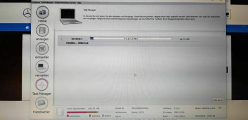

ich möchte gerne mein Garmin Map Pilot aktualisieren. Mein Wagen W176 ist Baujahr 2012 und ich habe diese Box im Handschuhfach. Karten sind Navteq Q4/2012 drauf. Ich muss als erstes einmal die Entriegelung dafür suchen, damit ich die Box entnehmen kann.
Jetzt meine Fragen dazu:
1) Kann ich das System überhaupt selbstständig updaten, oder muss ich dazu zum Händler?
2) Wenn ich die Box entnehme wie schließe ich diese an den PC an, per USB Kabel?
3) Welche Software benötige ich denn, um überhaupt per PC ein Update zu machen? Mercedes Me und Mercedes Dowload Manager funktionieren ja nur mit einem neueren Wagen, also W177 bspw. Ich habe einen W176 Facelift.
4) Kann man sowohl den Softwarestand des Navis als auch die Karten updaten?
Oder kann man eigentlich mit der Entnahme nur die Software aktualisieren und für die Kartendaten muss ich mir einfach eine neue SD-Karte holen, also bspw. mit Daten aus Q4/2018? Wo kauft man diese SD-Karte dann? Nur direkt beim Händler, oder kann ich die mir auch über andere Shops besorgen?

Wenn dein Auto wirklich von 2012 ist hast du keinen Garmin (Sd Karte)sondern den Becker Map Piloten (Kleine Zusatzbox).
Update funktioniert ( meistens) online über den Becker Mappilot Updater (Google hilft).
Ich würde aber den kauf einer neuen Box empfehlen da die alten Boxen zu wenig Speicher haben für aktuelle Datensätze.

Vielen Dank für die schnelle Antwort, das ist ja schon mal ein guter Hinweis. Richtig, bei mir kommt "Becker Map Pilot", wenn das System startet im Display. Das heißt in der Box an sich ist dann ein nicht tauschbarer Speicher?
Kann ich einfach im Netz eine Box mit größerem Speicher kaufen? Also das ist dann weiterhin ein Becker Map Pilot mit sagen wir mal 16GB statt 8GB? Ist das kompatibel?
So ich habe jetzt schon mal den "Becker Content Manager" heruntergeladen, so heißt das Teil mittlerweile.

Ich habe mit der sehr hilfreichen Antwort von OM403 aber jetzt herausgefunden wie es geht und man benötigt keine SD-Karte zu kaufen, sondern kann alles Online mit der Software von Becker machen, also auch online die Karten kaufen und aufspielen (siehe Screenshot).
Danke auch an Scholle1972, ich schau mal was das jetzt kostet, denn ich hatte jetzt schon mehrfach Probleme in einigen Städten, falls es erschwinglich ist, werde ich mir ein Update gönnen, da ich bzw. meine Frau den Wagen noch ein bisschen fahren werde. Laut Garmin Software habe ich ein 8GB Modul verbaut.

Im Becker Content Manager gibt's doch links den Button "einkaufen". Da zeigt er dir an ob's neue Karten gibt und zu welchem Preis. Evtl. bekommst du nicht den kompletten Kartensatz von Westeuropa auf dein Gerät ( wegen beschränktem Speicher), aber dass kann ich nicht genau sagen, da ich ein Gerät aus 2015 habe. Da geht komplett West Europa drauf.
Zunächst einmal Bj 2012 ist das erste A Modell und kein Facelift
Mit dem Becker Content Manager wird nur das angeboten was auch draufpasst.

W176 Vor Facelift: Becker Navigation
W176 Nach Facelift: Garmin Navigation
Richtig ist, dass es sich um die erste Version W176 handeln muss. Der Verkauf startete ja erst im Q4/2012. Becker Kartenupdates gibt es bis heute und Westeuropa kann man auch draufladen (habe ich nämlich auch). Neben den Kartenupdates könnte es sich bei so einem alten, nie aktualisierten Gerät auch lohnen, die Firmware zu aktualisieren )das geht auch über den Content-Manager).
Es kursieren auf Ebay Becker-Module mit neuerem Ausgabestand (ob es da merkliche Vorteile gibt, bzw. wo die Unterschiede liegen, kann ich aber nicht sagen.
In jedem Fall ein Hinweis: Wenn das Modul mit dem PC verbunden wird, kann es sehr lange dauern (ca. 1 Minute), bis die Verbindung startet (also nicht gleich die Geduld verlieren).
Und noch was: Es ist ratsam, vor dem Update ebenfalls ein Backup als Sicherung in der Software zu starten.
Die neueren Geräte sind wohl schneller (Berechnung Route, Neuberechnung Route, etc.), da schnellerer Prozessor. Ich hab aber keinen direkten Vergleich, da ich nur ein "neues" Modul besitze.
