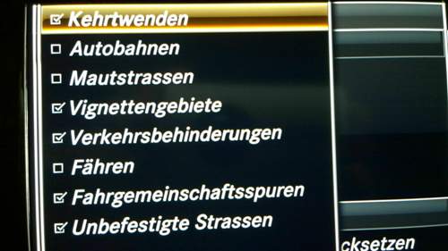

@Ejtsch-Pi schrieb am 23. April 2017 um 15:54:43 Uhr:
Gibts da vlt. tatsächlich einen Parameter, den ich vergessen habe einzustellen?
Ist bei mir so eingestellt (Bilder).
Haken bei optionale Umleitung und bei Vermeidungen Haken bei Verkehrsbehinderungen
Wp-20170423-17-24-47-pro
Wp-20170423-17-25-03-pro
Danke Ex-Nokia,
die Vermeidung bei Verkehrsbehinderungen war tatsächlich nicht angehakt, warum auch immer... Optionale Umleitung war eingeschaltet.
Aber: Ich hab nach dem Anhaken der Vermeidung von Verkehrsbehinderungen "aus Spaß" nochmal die betroffene Route kalkulieren lassen. Aber auch jetzt wird diese über die gesperrte Strecke geplant.
