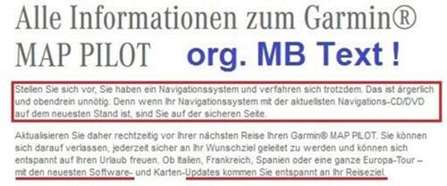

Schick denen mal den Anhang ;-)
Gmp-update
Schick es lieber nicht.
Den es steht lediglich das man prüfen soll ob was kostenlos angeboten wird.
Wenn man die entsprechenden Kriterien erfüllt, bekommt man auch Updates. ( zB 60 Tage , 32GB).
Genau das wird er dir schreiben, und bist wieder der Dumme.

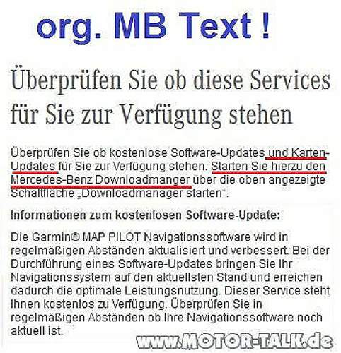

@Logi4711 schrieb am 26. März 2017 um 15:19:11 Uhr:
Da kann man aber auch lesen dass Anspruch auf Softwareupdates gegeben ist. Um jederzeit die volle Leistungsperformance zu haben.
Das ist schon richtig sich darauf zu berufen und sich nicht zum Narren halten zu lassen.
Würde mich auch weiter beschweren.
An zweckmäßigerer Stelle allerdings und nicht bei dieser vollends inkompetenten Mercedes-Hotline.
