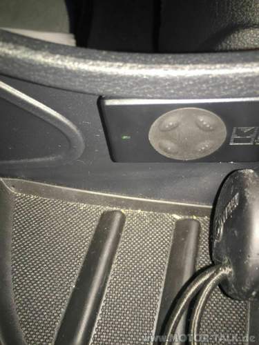

Ich hab auch eine einfache Lösung um die Fernbenienung zu verstecken.
Mit gut klebenden doppelseitigem Klebeband in die Türtasche geklebt
Img-3089

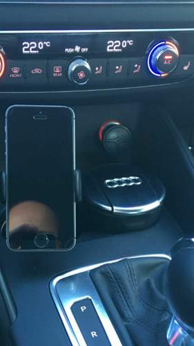

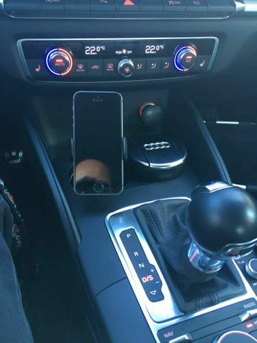

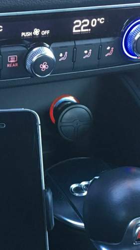

Hier der Marantec Universal Handsender für Zigarettenanzünder. Unauffällig, absolut zuverlässig, verdeckt die Beleuchtung nicht.
Strom zieht er über die Buchse wenn die Zündung an ist.

@ci328 schrieb am 26. Dezember 2018 um 19:17:01 Uhr:
https://rover.ebay.com/.../0?...
Hallo, sieht sehr gut aus, funktioniert leider aber vermutlich nicht mit unserem Tor.
Mal noch ne andere frage: welche Handyhalterung benutzt du?
