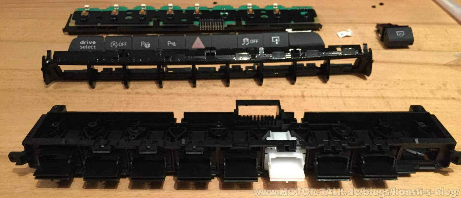

Sind die Kappen entfernt, muss der innere Rahmen demontiert werden. Dieser ist wieder geklipst und lässt sich nur abnehmen wenn die Kappen abgenommen sind.
Dazu wieder mit einem Demontagekeil oder einem breiten Schraubendreher vorsichtig das Plastikteil lösen. Auf der Unterseite sind auch kleine Haken, vorsichtig auf einer Seite beginnen.
Inneren Rahmen loesenInneren Rahmen loesen
Danach sollte es folgendermaßen aussehen. Wie man sieht sind mir auch ein paar Teile abgebrochen:(
Die einzelnen ElementeDie einzelnen Elemente

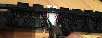

An der Farbe der eingesetzten Elemente kann man erkennen, dass es sich bei dem Blindknopf um ein anderes mechanisches Teil handelt. Dieses muss herausgenommen werden und mit einem schwarzen aus dem Spenderteil ersetzt werden.
Dafür habe ich eine Rundzange genutzt und das weiße Element unter der Aufhängung (Kreise) zusammen gedrückt und es dann nach vorne herausnehmen genommen. Klappt nicht immer aufs erste Mal;)
Modul herausnehmenModul herausnehmen
Beim Spender muss eines der schwarzen entnommen werden. Dieses wird dann in die freie Lücke beim Originalteil hineingedrückt.
Modul einbauenModul einbauen
