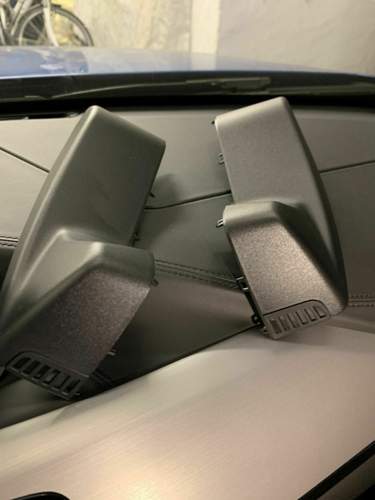

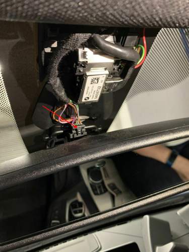

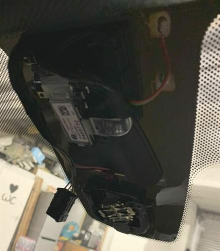

Nachdem das Teil nun endlich angekommen ist, habe ich mich heute mal an den Einbau gemacht. Mit der oben verlinkten Einbauanleitung ist das eigentlich ganz einfach.
Die Abdeckung habe ich oben am Dachhimmel leicht nach unten gezogen und dann die beiden Hälften mit einem Kunststoffspachtel vorsichtig auseinander gehebelt. Zum Glück ist dabei nichts abgebrochen. Der Stecker ist schelcht zugänglich. An der markierten Stelle muss man die Verriegelung eindrücken, z.B. mit einem flachen Schraubendrehern. Der Spiegel selbst sitzt mit der Blechklammer sehr stramm auf der Führungsschiene des Sockels. Ich habe die Klammer beideitig mit einem Schraubendreher angehoben und konnte dann den Spiegel nach unten abziehen. Der Zusammenbau geht dann ganz fix in umgekehrter Reihenfolge.
Probefahrt und Anlernen ans Garagentor steht noch aus, der Wagen steht im Moment im Winterquartier von meinem Boxster. Zumindest gab es beim Einschalten der Zündung keine Fehlermeldung, und die Status-LED der Alarmanlage tut es auch.
Bilder sind angehängt.
Tom
Abdeckung geteilt
Spiegelanschluss
Spiegel ausgebaut
