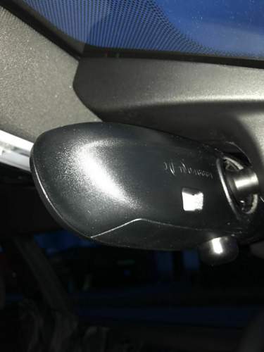

Das war das Abklappen, zumindest bei meinem e87. Der Trick, den nach vorn gerichteten Sensor abzudecken, hat heute sogar tagsüber im verregneten Berlin funktioniert.
@Clark73 schrieb am 21. Februar 2017 um 16:59:26 Uhr:
Das ist doch mal ein Tipp!
Ich hab aber glaub diesen Sensor im F34 GT nicht mehr, da prangt obendrüber die Kamera für den automatischen Fernlichtassistenten. Allerdings weiß ich nicht in wieweit diese das Abblenden des Innenspiegels mit steuert?
Habe jetzt bei meinem 1er mit Connected Drive und Fernlichtassi mal geschaut und der hat nach wie vor diesen Sensor und der Spiegel wird auch dunkel, wenn man in der Dämmerung die Hand davor hält (siehe Anhang).
