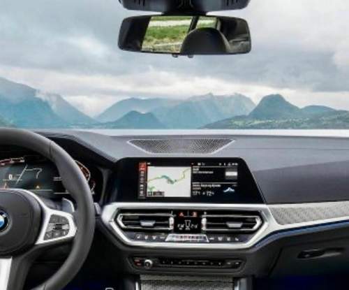

Vielleicht bist du ja an diesem hier interessiert.
Der sieht ein bisschen schicker aus als der normale, da ohne Rahmen.
https://www.leebmann24.de/.../?...
Interessant. Du hast davon nicht zufällig auch ein echtes Foto?
Ist ja irrsinn, wie viele ausstattungsabhängige Varianten es von dem Ding gibt. Oder wird der vom Händler passend zum Auto codiert?
Tom
Ist meines Wissens der gleiche Spiegel wie beim neuen 3er, allerdings wurde die Fixierung angepasst damit man den Spiegel als plug&play Zubehörteil für die F3X-Reihe anbieten kann. (Garagentoröffner dürfte nur bei passender Ausstattung funktionieren)
Anbei Bilder vom G20.
Ja, so sieht der aus.
Super, vielen Dank. Der ist ja auch noch günstiger als der aus dem 5'er. Werde ich in den nächsten Tagen mal bestellen und testen. Der Garagentoröffner ist ja Bestandteil des Spiegels und damit unabhängig von der restlichen Fahrzeugausstattung?!
