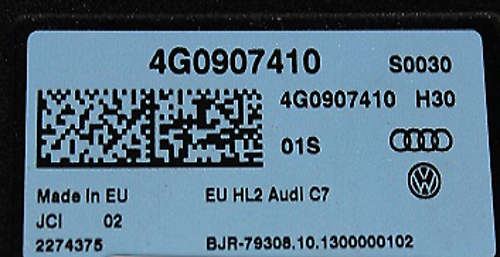

Ob Rollcode oder Festcode weiss ich leider nicht, wir haben eine NoName Fernbedienung von der Hausverwaltung bekommen. Jedesmal wenn man eine braucht, muss die Hausverwaltung kommen.
Ich vermute aber Rollcode. Ich habe das anlernen über MMI angestossen. Dann habe ich es so lange getestet bis das Auto einmal geblinkt hat. Also mit Fehler quittiert. :-( Ich habe auch schon die Tasten gelöscht und es dann nochmal probiert, leider ohne Erfolg.
Was mich stutzig macht, wenn ich im MMI die Versionabfrage für den Garagentoröffner mache, kommt alles mit "0" ..... Version,Länderkennung und noch etwas. Ist das denn normal?
Normal ist es nicht.
Home link unterstützt nur festcode, kein rollcode.
Es ist eine "Marantec control 70" ...
Das Steuergerät ist "4G0 907 410". Im STG 46 unter Anpassungen habe ich nach der Länderkennung geschaut. Dort war 17 eingestellt? Rest der Welt wäre 1.... was genau müsste dort rein?
Also laut Kompatibilitätsliste von Audi wird "Marantec" wohl unterstützt und die verwenden Festcode.
Kann ich irgendwo die Version/Länderkennung einstellen oder noch anders abrufen?
Kann das Problem sein das das STG zu alt ist?
Spenderfahrzeug: Audi A6, Bj. 2010, Laufleistung: 45.000 km ....:(:mad:

Also ich habe ländercode 1. Auf deinem stg steht C7 drauf also müsste das passen. Probier mal etwas länger am Steuergerät den Sender an zulernen. Bei meinem came Tor dauert es gerne mal 2 min.
@RiseFM schrieb am 19. Juli 2015 um 22:24:01 Uhr:
Erstmal Danke.
Kann es denn an der Version vom STG auch noch liegen? Sollte ich mich nach einer neueren Version umsehen? (aktuell ist noch V7?)
Aktuell ist immer noch V7.
Das Anlernen ist manchmal nicht ganz so einfach, versuche einfach mal alle 5 bis 10 Sec. auf den Sender zu drücken.
Es gibt Sender die nur ein paar Sekunden senden, egal wie lange man auf den den Taster drückt...

Ähm doch!
Im Stg. 09 muss das Homelink 2x codiert werden, 1x in dem undokumentierten Kanal und zusätzlich ein einem dokumentierten.
@uncelsam schrieb am 20. Juli 2015 um 09:57:15 Uhr:
Ähm doch!
Mist ich glaube ich habe im STG-09 nur Byte 20 Bit 7 codiert --> das ist der undokumentierten Kanal oder? Was muss im STG-09 noch codiert werden? Im STG-46 war es nur eine Codierung oder?
Danke und Gruss
Wenn die Verbindung zum MMI funktioniert dann, war es der undokumentierte Kanal.
Einfach kurz die Kanäle durchsehen, wenn der hacken gesetzt ist, sollte das Homelink als Subsystem 4 auftauchen.
@uncelsam schrieb am 20. Juli 2015 um 10:14:00 Uhr:
Ich vermute das ist der Fehler, ich werde es heute Abend ansehen und natürlich anschliessend testen und hier berichten. Aber schon mal recht vielen Dank.
Also alles nochmals raus codiert und nochmal rein codiert. Jetzt wird bei der Versionsabfrage auch alles angezeigt.
Version: 7
Status: 0
Länderkennung:1
Sofern ich jedoch das System zurücksetzen oder eine Taste über das MMI programmieren will, kommt die Meldung:
"Das gewählte System ist derzeit nicht verfügbar" :-( Danach ist das System im MMI ausgegraut und kann nicht mehr angewählt werden.
Dieses Verhalten zeigt mein System auch.
Nach einer weile gehts dann wieder.
Vermutlich liegt das dran dass das System im Lernmodus ist und du das Menü im MMI verlassen hast.
