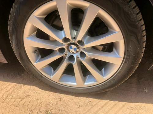

Erstes Fazit meiner vredestein quatrac pro gjr nach einer Woche bei über 30 Grad in Korsika:
Bin beim handling recht zufrieden, ein vergleich zu SR ist schwierig da ich auf dem 5er nie SR hatte. Riskante Situationen hat man im Süden (in Italien und hier auch oft fahren die meisten wie Primaten) hat man meist nur von hinten (kaum Abstand). Bremsen tun sie aber gut, denke bleibe bei den GJR im Sommer. Im Winter sowieso, dort haben sie ihre Stärken.
Werden sich bei hohen Temperaturen schneller abfahren...
