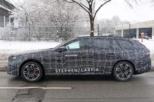

Die Seitenlinie gut zu erkennen :)

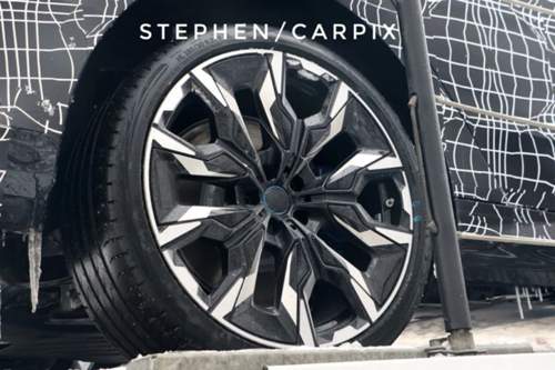

Was ich schon vermutet habe… der 5er wird bis zu 21” Felgen bekommen und damit wahrscheinlich auch mit 18” starten.
Sogar mit "high load"-Reifen.
Wird also ein schwerer Brocken, wenn LI100 als Standard der Größe nicht gereicht hat.
@KaiMüller schrieb am 4. Januar 2023 um 21:29:56 Uhr:
Was ist denn das? Kannst Du mir (uns) Nachhilfe geben?
@ChrisM550 schrieb am 4. Januar 2023 um 21:32:31 Uhr:
Erhöhte Tragfähigkeit über "XL" hinaus.
Kam erstmalig für 245/40R19 mit Anhebung von LI98 (bei "XL"= extra load, sonst mit "SL"= standard load sogar nur LI94) auf LI101.
(Womit z.B. ich oder auch ein 530e G31 die rundum auch mit AHK fahren kann).
https://www.continental.com/.../
Wird also in den o.a. 285/30R21 wohl so LI103 sein (haben normalerweise LI100).
Also zu erwartende max. Hinterachslast (bei der Limo!) über 1600kg. Oder zGg eher Richtung 3000kg als 2500kg.
Ich spekuliere hier aber...
@KaiMüller schrieb am 4. Januar 2023 um 21:36:05 Uhr:
Also zu erwartende max. Hinterachslast (bei der Limo!) über 1600kg. Oder zgG eher Richtung 3000kg als 2500kg.

Für die fetten e-Karren reicht halt die Tragfähigkeit aktueller PKW-Reifen oft nicht aus.
Deshalb diese Neuentwicklungen.
Markiert entsprechend mit "HL" vor der Spezifkation.
Weiß ich hauptsächlich deswegen, weil meine Michelin PS4 und Conti TS860S das auch haben.
Sonst, wie gesagt, keine AHK mit 245ern auf der Hinterachse. ;)
Li98 = 750kg pro Reifen
Li99 = 775kg
LI100 = 800kg
LI101 = 825kg
Etc.pp.
Der G60 Erlkönig oben hat Reifen in "HL285/30R21" montiert.
Die marktverfügbaren XL dieser Größe haben alle LI100 = 800kg = 1600kg Achslast..
Das hat für den G60 offenbar nicht ausgereicht, wenn eine HL-Variante neu entwickelt werden muss (gibt es noch nicht zu kaufen in 21").
Daraus dann mein "educated guess" zum Gewicht.
Jetzt comprende? ;)
Themenstarteram 4. Januar 2023 um 21:14
@KaiMüller Die HL auf dem Bild sind auf dem Kombi (werden aber auch auf der Limo sein) :) der neue i7 hat beispielsweise 108er auf der Hinterachse mit 1000kg Tragfähigkeit pro Reifen.
@bmwfreak.13 schrieb am 4. Januar 2023 um 22:14:40 Uhr:
Uff! :eek:
2t max. Achslast. Der hat ja auch zGg deutlich über 3t (über 2,7t leer).
Kannst ja gleich UniMoG fahren.
