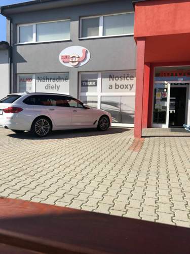

Ich lass mir meine AHK am 1.10 in der Slowakei nachrüsten, ist halt ein Diesel und ein G31 aber auf deren Homepage steht nichts davon dass eine Nachrüstung auf Hybrid Fahrzeuge nicht möglich ist.

Hallo zusammen … also ich hab eine abnehmbare - versteckte AHK einbauen lassen mit 13 poligen Elektrosatz. Es besteht die möglichkeit etwas codieren zu lassen, ich hab es nicht gemacht eventuell lass ich es hier machen. Ich sehe da allerdings keinen Bedar. Am Motor wird nichts umgebaut. Ich für meinen Teil sehe da auch kein bedarf da ich keine 2 Tonnen oder sowas in der Art ziehe. Hatte das selbe beim Q5 wo der Umbau vom Lüfter pflicht war angeblich (hab natürlich nichts umgebaut). Hab aber bezüglich den 5er denk ich nirgendwo gelesen dass jemand den Lüfter umgebaut hat. Es muss jeder für sich entscheiden ob er es gern so umbaut dass es wie Original ist.
Preislich war ich bei 452€. Auf den Elektrosatz und die AHK gab es 10% Rabatt.
Ansonsten bieten die denk ich auch schwenkbare AHK und Codierungen an. Da müsstet ihr euch persöhnlich erkundigen.
Hoffe etwas geholfen zu haben. Kann gerne Bilder machen.

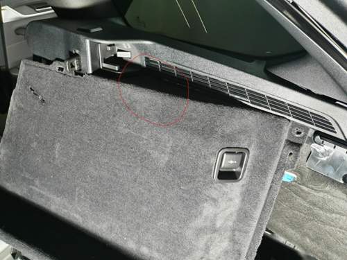

Hallo BMW-ler,
Benötige dringend eure Hilfe. Rüste gerade die original AHK nach.
Wie bekomme ich die hintere Seitenwandverkleidung ab. Diese hängt noch oben fest. Siehe Bild Roter Kreis.
Wenn einer noch Tipps hat für die Seitenverkleidungen rechts bis in den Fussraum - gerne willkommen.
BTW: Habe den 850W lüfetr vorne eingebaut - null Problem bis zum Stromanschluss.
Der 600W Lüfter hat einen anderen Stecker und mein :) hat mir nur ein kabel für Plus mitgegeben. damit kann ich nun gar nichts anfangen.
