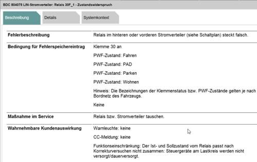

Hab dazu mal eine Frage: An einem G31 wurde auch eine Westfalia-AHK abnehmbar nachgerüstet, ich hab diese als Nachrüstung in den FA eingetragen und entsprechende STG codiert.
Allerdings taucht nun folgendes im FS dauerhaft auf - Auswirkungen konnte ich nicht feststellen.
Jemand dazu einen Rat?
FS1
FS2
Welcher FA wurde codiert und welche SG?
Die Nachrüstung Anhängerkupplung.
Codiert wurden DSC, Kombi, Trailer-Modul, HU, PDC und das BCM (hoffe, hab alle noch so vollständig in Erinnerung).
K235 sollte klappen.
Ascm und Getriebe wäre glaube ich auch notwendig.
Ansonsten Verdrahtung im Sicherungskasten hinten rechts checken
Oh, die hole ich nach.
Die Fehlermeldung kam erst nach der Codierung.
Hast du den Sicherungskasten und das Relais hinten getauscht? Wenn du nur die Basis oder mid hast ist das ggf. Notwendig - war zumindest beim originalen Nachrüstsatz so.
Ne, da wurde nix getauscht - ich hatte das hier beiläufig schon gelesen. Allerdings stand davon nix in der Einbauanleitung.
Was ist denn der Effekt, wenn man es nicht macht?
Es kann sein, das der Wagen nicht ordentlich einschläft, weil er irgendwo Strom zieht. Dann steht dann aber auch da "Klemme .... Abschaltung" oder sowas.

Du musst beim Original Einbausatz fast immer den Sicherungskasten mit Relais hinten tauschen, da eher selten die high-Variante verbaut wurde. Mein 550er hat auch nur mid verbaut, musste daher dann auch noch die high-Variante nachrüsten…:(
