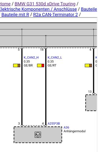

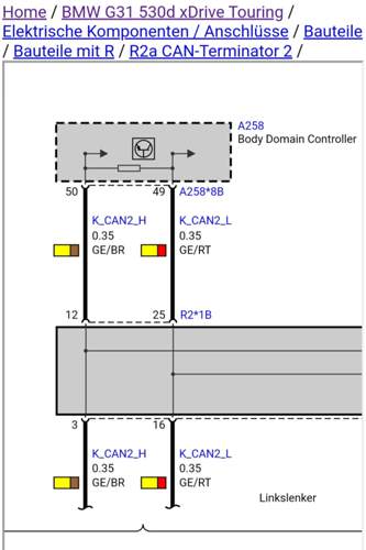

So, jetzt ist alles verbaut und zu 95 Prozent angeklemmt.
Es fehlen nur noch die zwei Kabel ins Businterface R2. Also vom Nachrüstkabelsatz A15 und A16, Bild 2
Wie soll ich da nur ran kommen. Für mich unlösbar.
Wer hat das schon alles selber gemacht?
Kann ich nicht die beiden Kabel CAN irgendwo anders aufklemmen, zum beispiel wie bild 1? Das businterface ist doch nur eine Art Verteiler oder?
Das ist ja die Schwierigkeit. Aber ist lösbar, habe es auch selbst gemacht. Das empfohlene Kabel (!) in den Schuh einkrimpen und dann kann man den Stecker abziehen, Steckergehäuse abziehen und die 2 Kabelschuhe an die gewünschten Leerstellen einsetzen. Nummerierung steht auf der Steckerleiste drauf.
Jetzt kommt’s: wenn die Pins bereits belegt sind, kannst Du nur parallel einlöten oder mittels „Stromdieb“ verbinden. Dafür eventuell die Kabelbaumummantelung etwas lösen um Platz zu schaffen.
Und Achtung: es kann sein das Belegung 49 mit 50 getauscht werden muss. Ist ein kopierter Fehler selbst in der BMW Anlegung da BMW nach der F Serie beim G die Belegung getauscht hat. Also erstmal testen ob alle AHK Lichter richtig funktionieren und dann festmachen.
Und zum Schluss Fahrzeug auf AHK codieren, dann klappt’s auch mit den Assistenzsystemen und Abschaltungen, sobald ein Hänger dran ist.
Ich lege heute abend einfach mal die beiden Kabel vom Nachrüstkabelsatz auf pin 49 und 50. Mehr macht das Businterface laut Schaltplan auch nicht.
