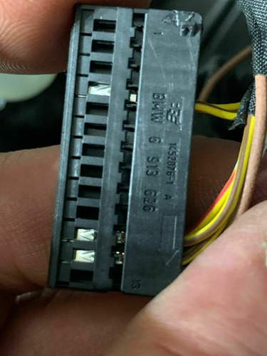

Hallo zusammen
Habe jetzt die Tage mein Osterprojekt begonnen.
Original AHK nachrüsten.
Aktuell bin ich noch lange nicht fertig.
U. a. finde ich das Businterface R2*B1 nicht um 2 Pins zu stecken.
So Stolpersteine gibts halt immer.
Werde weiter berichten.

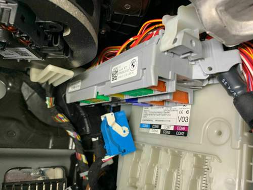

Sehr gut, habe alles gerade hinter mir. War in der ersten Corona Woche. Nun adaptive led ??
R2 findest du über dem bdc, musst dazu Stromverteiler vorn (z44?) Ausbauen und ziemlich besch.. den Richtung Motorraum durch drehen rausholen. Achtung der vom Nachrüst Kit ist nur ein 10 Fach, Bei mir war der verbaute ein 12 Fach 120 Ohm. Daher checken und nicht blind tauschen.
Bei Fragen gerne auch pn, oder im Forum damit alle profitieren.
Hier nochmal eine kurze Zwischeninfo
Ich konnte gestern alle Montagearbeiten zum Abschluss bringen .
Den R2*1B hab ich zwischenzeitlich auch gefunden und konnte die 2 letzten Kabel lt. Montageanleitung aufpinnen, was für mich persönlich der überhaupt anspruchsvollste Teil der ganzen Nachrüstaktion war. Von daher Danke für Danke den Tip.

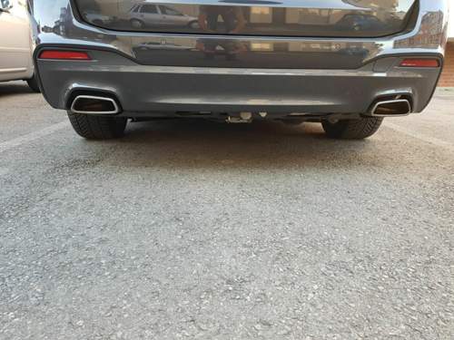

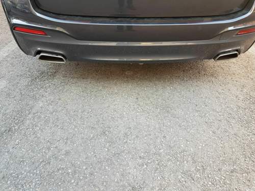

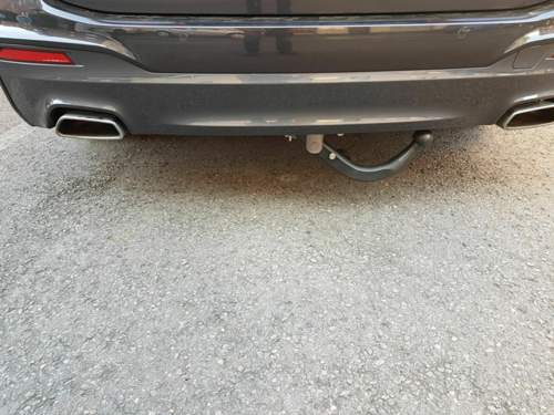

Hallo
Heute wurde an meinem Fzg bei Rameder in Haan eine schwenkbare AHK von Brink montiert und erfolgreich codiert.
Fahrzeug ist ein G31 530d von 10/2018, Montagezeit 3 Stunden, Codierzeit 3 Stunden ( mit Mittagspause ).
Die Codierung wird online von der Zentrale aus erledigt. Alles funktioniert einwandfrei, bin sehr zufrieden, Gesamtpreis 974€. Sieht gut aus, siehe auch die Bilder dazu. Codierprobleme gibt es laut Monteur zurzeit bei den neueren Fahrzeugen von 2019 und 2020.
Beste Grüße
