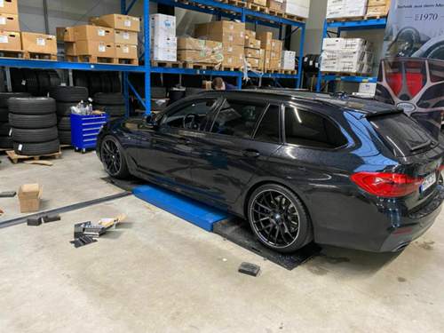

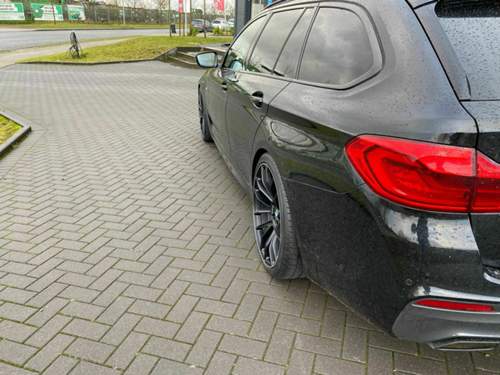

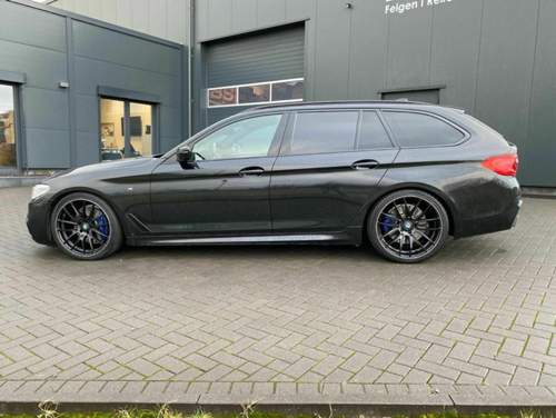

Breyton Race GTX in VA 8.5x20 ET30 plus 11mm Distanzscheiben HA 10x20 ET35.
in Verbindung mit Eibach Pro Kit 🙂

Sieht gut aus! Welche Motorisierung, Heckantrieb oder xDrive? Wie tief kam er mit den Eibach Federn? RMK? (Abstand zwischen Radnabenmitte bis Kotflügelkante vo/hi?)

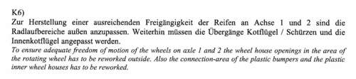

Zur Klärung:
Auf der VA sind das dann 8,5×20" ET30 mit 11mm also effektiv ET19?
Oder 17,35mm weiter außen als Serien-20"?
Dafür sieht mir das sehr zivil aus?
Nur mit Spurverbreiterung würden da die Gutachten Karosseriearbeiten vorgeben.
(Z.B. H&R mit der Auflage K6 für 8×20" ET30 mit 18mm Platten.
Siehe Anhang).
K6

530d XDrive. Abstand müsste ich nachmessen oder im Gutachten nachsehen. Kann ich nachreichen.
@KaiMüller schrieb am 17. Januar 2022 um 13:41:24 Uhr:
@Marcel812 schrieb am 17. Januar 2022 um 13:00:35 Uhr:
Zur Klärung:
Siehe Anhang).
Ja korrekt. Es ist dann effektiv ET 19. Im Gutachten der Breyton ist auch Spurplatten 11mm angegeben. Keine Ahnung wie das mit H&R ist aber ich habe originale Breyton Distanzscheiben. Du kannst 2 Reifengrößen fahren. 245/275 oder 255/285
Ich habe die 245/275 Kombination, liegt wahrscheinlich daran das ich die 11mm Spurplatten fahren kann. Plastikabdeckungen oder Verbreiterungen der Kotflügel musste ich nicht und wurde auch so vom TÜV abgenommen.
