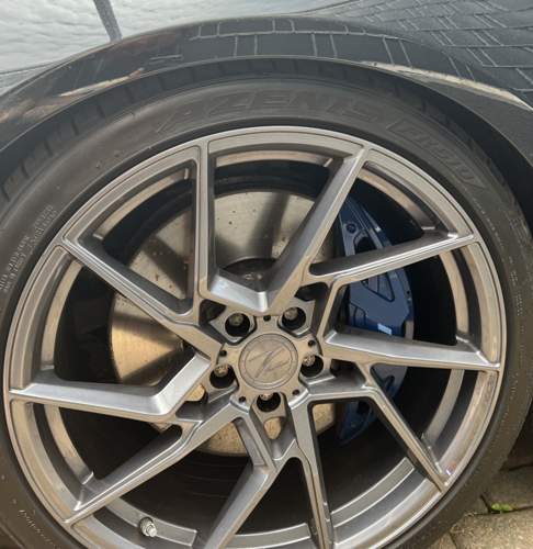

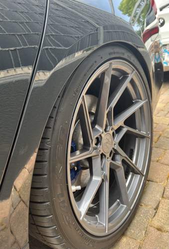

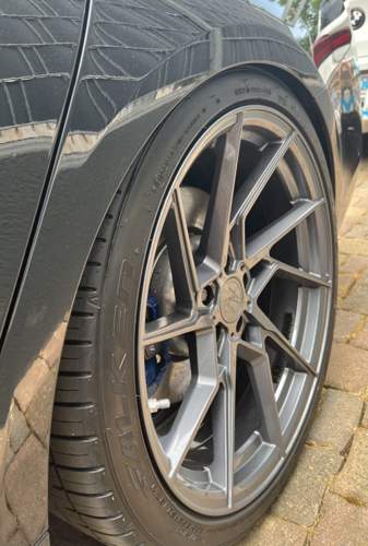

Und zwar:
Endlich habe ich auch die Eibach Pro-Line Feder an meinem G31 verbaut.
Ich fahre von Z-Performance die 3.1 in 20 Zoll. (9x20 ET 25). Reifen: 255/35/20
Alles eingetragen und bin bis jetzt sehr zufrieden.
Nur optisch denke ich dass ich da mit Distanzscheiben mehr rausholen könnte… sprich die Räder ein bisschen nach außen so dass es stimmiger und bündiger aussieht.
Vielleicht hat einer hier im Forum eine ähnliche Rad/Reifen - Kombi drauf und kann mir weiterhelfen ob das problemlos funktionieren würde.
Ohne dass ich in Schwierigkeiten mit den Kotflügeln oder ähnliches komme.
Ich hänge mal ein paar Bilder dran vom Istzustand
Gruß ??
Lukas

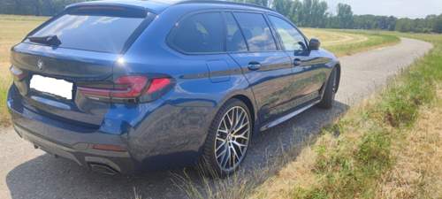

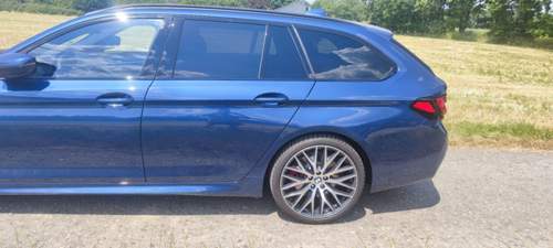

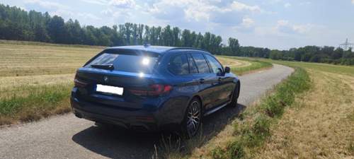

hier dann mal ein paar Bilder mit H&R Spurplatten
auf einem G31. Passend zum Thema!
Vorne je 11mm
Hinten je 12mm
mit original BMW - Felgen!
mkbg aus Ratingen
Hans
