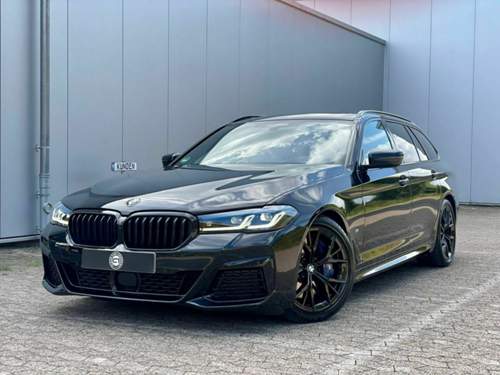

@Shardik schrieb am 23. September 2021 um 06:05:11 Uhr:
Sieht gut aus! Kannst du auch die Felgen und ET nennen?
Es sind AEZ Panama in 8,5 und 10 20, ET 25 und 41

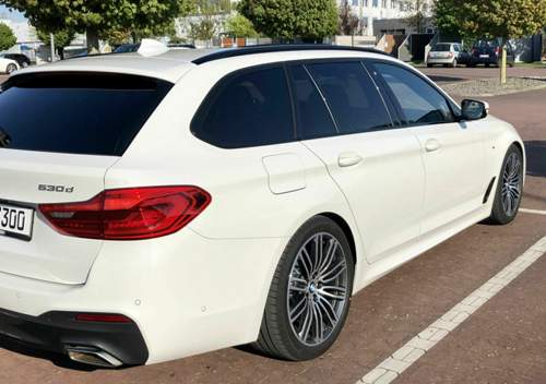

19 Zoll Serienrad mit Schnitzerfedern.
Überraschend wenig tiefer für Schnitzer. Setzt sich ggf. noch.
Nachstehend meiner mit Eibach (identisch mit Schnitzer) auch mit 19“ , jedoch mit Eibach (+IAL+adaptives FW)

Es gibt soweit ich weiss bei Eibach zwei Varianten. Schnitzer ist wie die „moderate“ Eibachvariante. Hat mir der BMW Händler gleich vor Lieferung eingebaut und ist als Schnitzer problemlos.

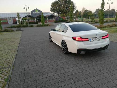

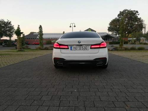

Hier mit Schnitzer in Adaptiv Fahrwerk dazu m 846 und mittlerweile hinten 20mm pro Rad und vorne 15 mm pro Rad an Spurscheiben. Je breiter die Spurplatten, desto weniger tief sah es optisch aus. Da man immer mehr von der Lauffläche sehen konnte. Die war ohne die Spurplatten im Schatten des Radhaus verdeckt und es sah optisch tiefer aus. Aber selbst mit vorne 12 mm pro Rad und hinten 15mm sah es mit den 20 Zoll nicht satt aus. Musste nochmals auf breitere Platten tauschen. Bei 18/ 19 Zoll original Felgen reichen definitiv vorne 12 und hinten 15mm pro Rad. Eintragung war kein Problem. Allerdings nach Paragraph 21 in Verbindung mit den AC Schnitzer Felgen.

Bei meinem ist die moderatere Variante (pro) verbaut, Eibach sportline ist tiefer.

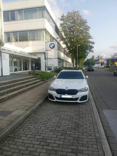

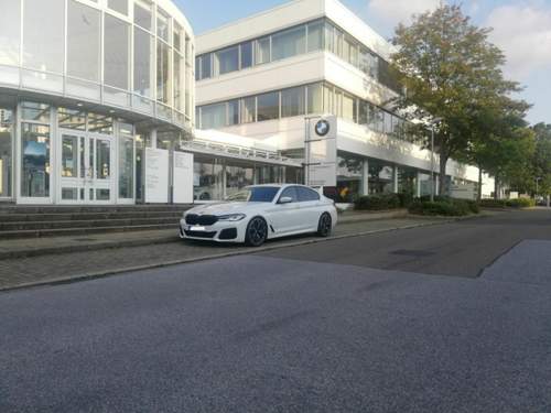

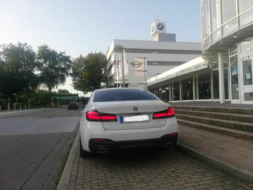

Hier die Bilder mit VA 10mm pro Rad und HA 15 mm

Bis Bild 5 nochmal mit VA 12 mm und HA 15 mm pro Rad und ab Bild 6 ganz ohne Spurplatten und nur mit Schnitzer. Die Tage geht's dann auf 18 zoll Winter. Die werde ich auch mal testweise mit 15/20 mm pro Rad montieren. Aber dann wohl mit 12/15 pro Rad fahren. Da die "Ballonreifen" der 18 Zoll m Technikfelgen sich überhaupt nicht ziehen.

Hey hast du auch Platten verbaut oder nur tiefergelegt?
Habe selbe Felgen nur in 20 Zoll bei mir kann man eine ganze Hand reinhalten 😁

Vorne 12mm/ hinten 15 mm je Seite.
