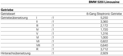

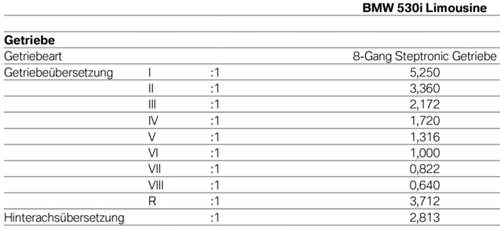

Frage an die Kenner: haben der 20i und 30i die gleiche Geteiebeübersetzung? Denn wenn nicht würden sie unterschiedliche verbräuche haben.
Der 30i ist geringfügig länger übersetzt an der Achse.
2.929 (20i) vs. 2.813 (30i)
@martin.h1 schrieb am 20. Juni 2022 um 21:26:05 Uhr:
Getriebe, ja.
Hinterachse, nein.
Siehe Anhang.
530
520
