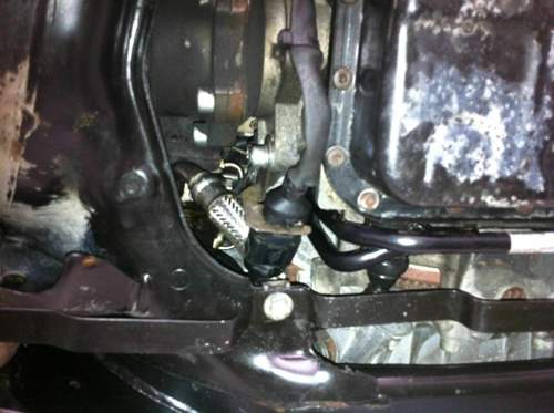

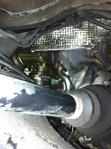

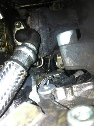

mein Dicker (2.7t TT5) hat nun nach 13 Jahren auch Probleme mit den Abgastemperatursensoren. Den Sensor auf der Beifahrerseite konnte ich problemlos tauschen, aber bei dem Sensor auf der Fahrerseite sehe ich total schwarz. Könnt ihr mir mal sagen, wie ihr dort mit dem Werkzeug hinkommt? Das ist doch unmöglich oder ich bin zu blöde 😕😁
Trotz weggebauten Hitzeschutzblech im Motorraum ud der Antriebswelle war nichts zu machen (auf dem Foto ist es noch zu sehen).
Greift ihr etwa vom Radkasten aus über das Abgasgehäuse des linken Turbos, um den Sensor zu lösen?
Oder macht ihr alles von unten? Wenn ich aber den Schlüssel aufsetze habe ich 0 Raum, um den Schlüssel zum öffnen noch zu bewegen. Da ist einfach der getriebeseitige Antriebswellenflansch und das Automatikgetriebe im Weg.
Wie man dann den alten Sensor raus und vor allem den neuen wieder reinbekommen soll ist mir auch noch ein Rätsel. Ich hab schon schlanke Hände und Arme, aber an diese Stelle um den Sesnor zu greifen komm ich nicht.
Hat jemand von euch vielleicht noch ein paar Tipps evtl. Bilder? Wenn der Ausbau sogar von oben gehen soll, was muss dafür alles weggebaut werden (Kombiventil, Krümmer, etc...). Irgendwie habe ich das dumme Gefühl, dass die TT5 im Weg ist 🙄

Ich bin von oben rein abgesägter ring und von oben mit knarren Verlängerung und Hammer drauf 5 std drauf rum gedängelt und raus
Alo ich hab zwar ne Handschalter habs aber so gemacht:
Box vom Sensor oben Lose geschraubt Unten am Sensor das Kabel bbgeschnitten, Box erstmal nach oben wegziehen mit dem Rest Kabel, dann nimmst du von Unten einen Ringratschengelenkschlüssel schiebst den über den Sensor und ein Ruck und der Sensor war bei mir locker. Rausgedreht und gut war, Neuen von oben erstmal lose durchfädeln Box vor durchfallen sichern und Sensor von unten reinschrauben eventuell Auto zwischendurch nochmal runterlassen und Box vom Sensor ausdrehen ( das Kabel is relativ Zäh ) danach Box vom snesor wieder an ihrem Blatz verschrauben und Vor Kabel wieder ordentlich verlegen. Weiterfahren und Spaß haben.
Hi ihr zwei,
zunächst einmal danke für eure Antworten🙂 Ich muss mir die Sache von Oben noch einmal genauer anschauen.
@Slowfinger
Hast du bei deinem Handschalter echt soviel Platz, dass du den Sensor gegriffen bekommst? Bei der TT5 habe ich vlt. 4 Finger breit Platz um zwischen Getriebe, Antriebswelle und Turbo hochzugreifen. Am Ende ist aber der Arm zu kurz bzw. bleibt stecken, um den Sensor irgendwie greifen zu können (wie bereits erwähnt habe ich keine "dicken" Arme 😁).
Ja beim Handschalter is soviel Platz da das Getriebe schmaler baut.

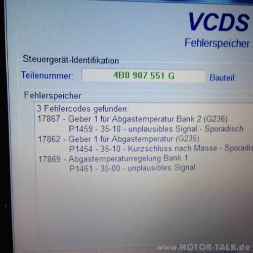

Hey Leute,
hab mir auch einen A6 4B 2.7T (tiptronic) gekauft , will ihn gerne Individuell umbauen Schaltwippen, navi Plus, andere Tacho mit FIS , Tempomat usw. 😁
Aber zuerst soll natürlich der Motor inordnung sein, und da Habe ich genau die gleichen Probleme mit den Abgastemperatursensoren. (siehe Anhang)
Habe auf Ebay gute günstige Sensoren entdeckt die man vielleicht so umbauen kann (mithilfe unserer alten Sensoren) das sie beim A6 funktionieren, einer hatte es ja bereits probiert aber da waren die Sensoren zu dick,
diese hier von mir entdeckten im LINK müssten aber durch die Öffnung passen:
http://www.ebay.de/.../141734515538
Müssten aber passen, jedoch ist da einiges zum umbauen und sicher nicht ganz ohne....
Ach ja bei mir sind gleich 3 Fehler im Fehlerspeicher sind das nur die beiden Sensoren oder liegts an was anderem auch noch?
