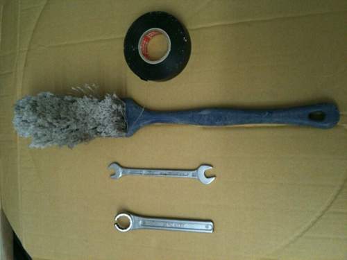

Original geschrieben von Christian_TT
es wäre sehr nett, wenn ihr Fotos von euren Spezialwerkzeugen hier einstellen könntet.
Jaja ich habe mir den 17er Ringschlüßel so zurecht gebastelt das ich um die Ecke schrauben kommte.
Aber wie du schon gesagt hast, entweder schrauben oder hinsehen, bneides gleichzeitig ging nicht.
Viele Grüße
Christian
Hallo Christian,
anbei ein Bild von den Spezialwerkzeugen.
1. 17ner Ringschlüssel - leicht gekröpft, eine Seite geöffnet, die andere weggeschnitten
2. 10ner Maulschlüssel etc.
3. eine Waschbürste
4. Isolierband
für alle die sich fragen wofür Pos. 2-4 sind......ganz einfach, da man(n) entweder die Hand von unten reinfriemeln kann oder gucken kann habe ich den kleinen Maulschlüssel mit Isolierband an die Waschbürste geklebt. So konnte ich von unten gucken und mit meiner verlängerten Hand die Sonde wieder einstecken - hat prima geklappt.......;o)
Patrick
