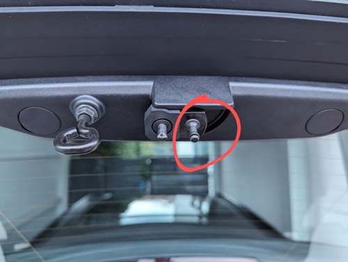

fahre meinen 320d G21 M-Sport jetzt seit 3.000 km und bin grundsätzlich extrem zufrieden. Eine Sache jedoch raubt mir den Nerv. Beim Überfahren von Bodenwellen höre ich aus dem Kofferraum ein für mich nicht zu lokalisierendes metallisches Klappern. Nur ein Mal bei gewissen Bodenwellen, nicht mehrere „Schwingungen“.
Bei Schlaglöchern ist das Geräusch nur ganz selten zu hören.
Habt Ihr irgend eine Idee, was hier der Verursacher sein könnte?

Ich habe es auf dem Foto in Rot markiert und auch der O-Ring ist gut erkennbar.
O-Ring
Vielen Dank. Genau dieser O-Ring ist bei mir nicht mehr vorhanden. Ich habe mir welche bestellt in der Größe 4x1,2,
4Stck. für ca. 3 Euro.
Ich werde berichten ob das Klappern behoben wurde.

dieser kleine O-Ring sorgt tatsächlich wieder für Ruhe im Kofferraum.
Vielen Dank an alle für die Tipps.

Bei mir kommt das Klappern definitiv von der separat zu schließenden Heckscheibe. Bei offener Scheibe klappert nichts. Wenn sie geschlossen ist, ist das Klappern wieder da. Am O-Ring liegt es nicht. Der ist vorhanden. Auch ist es meines Erachtens temperaturabhängig. Bei Kälte ist das klappern geringer. Hat jemand von Euch die gleiche Erfahrung gesammelt? Wie habt ihr es behoben.

Also nach dem o-Ring ist es immernoch nicht ganz weg aber besser.
Wenn du eine Lösung hast sag Bescheid
Ich habe verschiedene O-Ringe probiert. Beim Original O-Ring ist immer noch das geringste Geräusch.

Mein 3er klapperte im Kofferraum auch....
Als Ursache lokalisiert habe ich dann die umklappbare Rückenlehne. Einfach um die Rastnasen dünnes Filz geklebt und seither Klappert im Kofferraum nichts mehr.
Zuvor hab ich natürlich auch alles verdächtigt, auch die Heckscheibe, aber wie gesagt diese konnte ich dann auschließen...
