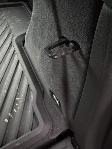

werde mal ein Foto machen, ist aber ganz einfach, Sitzbank hinten umklappen und schon sieht man links und rechts die Haltenasen….
@magictrigger schrieb am 6. November 2024 um 05:40:38 Uhr:
Danke wäre nett. Und auch was und wie du das drum gewickelt hast. Darum geht es mir eigendlich 🙂
Klappern ist nämlich leider nicht weg.

anbei das bild mit Filz am Haken
