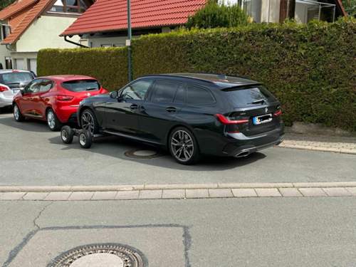

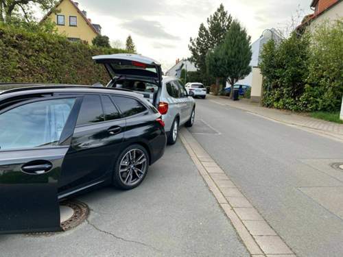

Also ich hatte während des Updates die Peem Plug and Play Version verbaut und habe mir ehrlicherweise nichts dabei gedacht.
Update lief normal durch und ganz am Ende der beschriebene Fatal Error.
Wie auf den Bilder zu erkennen, kam zuerst der BMW seitige Pannendienst , welcher aber nichts weiter machen konnte weil die Zündung nicht mehr bedient werden konnte.
Deshalb kam gerade der Abschlepper und das Autohaus (auch noch das wo ich nicht gekauft habe 🙁 ) prüft nun.
Natürlich habe ich nachdem der Fehler auftrat erstmal das peem Modul heraus gezogen und mit dem Adapter für BimmerLink versucht die Fehler auszulesen und zu löschen.
Es traten 123 Fehler auf, 22 davon waren nicht zu löschen.
Naja jetzt bleibt erstmal zu hoffen, dass das mit dem Modul den Fehler nicht ausgelöst hat bzw. die Anpassungen nicht weiter auffallen.
Mir macht Hoffnung, das der selbe Fehler heute bereits bei 2 anderen Fahrzeugen aufgetaucht ist. Das Update steht seit gestern zur Verfügung, evtl konnte es ja schon jemand erfolgreich aufspielen??!?
Drückt mir die Daumen...!
