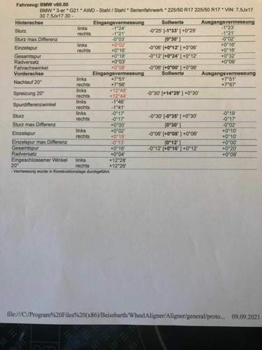

Mein 330i versetzt sich beim schnelleren Fahren ab 140 kmh. Das fängt mäßig an bis extrem gefährlich kommt drauf an wie stark der Seitenwind auftritt. Bei > 160 kmh hält selbstverständlich nie Windstillstand, daher muss ich ständig mehr oder weniger gegenlenken. Das Problem war vom Anfgang an da, bis irgendwann beim starken Wind nicht mehr fahrbar wird, fange ich jetzt mal an, endgültige Lösung seitens BMW zu finden. Der allererste Lösungsvorschlag von BMW war Spurvermessen und Einstellen. Dabei übernimmt BMW nur die Kosten bis 6000 km. Meiner hat inzwischen schon 12 tkm, also muss ich die Kosten selbst tragen. Ich würde zuerst fragen bevor ich dies investiere, dass es tatsächlich an verstelltem Fahrwerk liegt? Sommerräder sind Michelin ps 225/255 orignal mit Sternmarke, Winderräder Goodyear 225 runderum, sind alle 18Zoll RF, aber das Fahrverhalten ist das selbe.

Ich war gestern mit meinem Wagen erneut bei der Spur-Vermessung.
Nachdem mir BMW hier nach dreimaligen einstellen kein befriedigendes Ergebnis geliefert hat, bin ich zu einem einschlägigen Reifenhändler bei mir um die Ecke gefahren.
Hier das Vermessungsprotokoll. Grundsätzlich fand er die Einstellwerte in Ordnung nur die Hinterachse hätte er so nicht gelassen.
Aus meiner Zeit als Instructor beim ADAC (20 Jahre her) haben wir schon gelernt dass die HA für die Fahrstabilität zuständig ist und ausgerechnet hier hat es am rechten Hinterrad wohl nicht gepasst. Nicht viel aber scheinbar ausreichend.
Dazu kommt natürlich jetzt noch, dass meine Reifen (Bridgestone Turanza) über 42.000 km Laufleistung auf dem Gummi haben und von dem her eine Objektive Aussage schon etwas schwer fällt.
Habt ihr mir hierzu eine Empfehlung was ich als Nächstes für einen Reifen aufziehen sollte.
Nun zum Ergebnis.
Ich bin der Meinung dass das Fahrzeug jetzt nochmals besser und präziser im Handling ist. Und vor allem nochmals etwas ruhiger im gerade Auslauf ist.
Was sagt ihr zu den Werten?

1,45 Sturz wäre außerhalb der spec. Die e9x hatten damals steile Werte, und auch das Problem das die Reifen innen abgefahren worden sind.
Was gut für die Fahrdynamik ist hat eben andere Nebeneffekte.

Sieht gut aus. Gefällt Dir der Wagen nun auch bei AB-Geschwindigkeiten im Geradeauslauf und beim Spurwechsel?
Ich habe soeben mit meiner Frau telefoniert, sie hat das Fahrzeug jetzt auf der Autobahn bewegt. Sie findet das der Geradeauslauf jetzt nochmals besser geworden ist. Vor 14 Tagen hat sie ihre Mutter besucht und da war sie 600 km mit der alten Einstellung unterwegs und zu dieser ist der Unterschied sehr wohl spürbar.
Das Auto verlangt jetzt noch weniger Korrekturen um auf Kurs zu bleiben.
Ich war gestern nur mit Landstraßen Tempo unterwegs und fand da schon dass er deutlich ruhiger auf der Straße liegt als vorher.
Und in Anbetracht dessen dass die Reifen nunmehr 43.000 km auf der Uhr haben Bin ich mit dem Ergebnis sehr zufrieden.
Gekostet hat mich das ganze keine 100 €.
Fazit:
Die Jungs bei BMW und auch anderswo müssen drauf achten dass die Fahrwerkssymmetrie (VA zur HA) passt, ungeachtet dessen ob sie in den Toleranzen liegen.

-1.45 ist noch im Toleranzbereich, -1.58 ist der Grenzwert links für G21, bzw. -1.51 für G20 laut der Protokolle.
Ich werde die Werte zwischen -1.4 und -1.45 für Sturz anprobieren.

wie es in der letzten Runde diskutiert wurde, sorgen die Werte von der Hinterachse mehr für die Laufstabilität und ruhigere Lenkung. Dabei orientieren sich die Werte nicht unbedingt an dem Mittelwert der Sollwerte, sondern geringfügig mehr in Richtung + für Spur und - für Sturz, aber sicher im Toleranzbereich. Für Standardfahrwerk wären die identischen Werte von @323F empfehlenswert, bin ich zwar auch Laie, aber der logische Zusammenhang ist leicht verständlich. Ich würde ferner auch vom Meister erklären lassen wie groß man mit erhöhtem Reifenverschleiss rechnen muss wenn größere Spurwerte genommen werden. Aber irgendwo muss man Priorität zwischen optimiertem Reifenverschleiß und der Fahrstabilität setzen.
