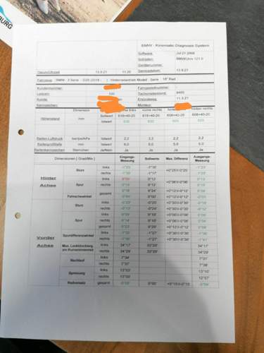

Mein 330i versetzt sich beim schnelleren Fahren ab 140 kmh. Das fängt mäßig an bis extrem gefährlich kommt drauf an wie stark der Seitenwind auftritt. Bei > 160 kmh hält selbstverständlich nie Windstillstand, daher muss ich ständig mehr oder weniger gegenlenken. Das Problem war vom Anfgang an da, bis irgendwann beim starken Wind nicht mehr fahrbar wird, fange ich jetzt mal an, endgültige Lösung seitens BMW zu finden. Der allererste Lösungsvorschlag von BMW war Spurvermessen und Einstellen. Dabei übernimmt BMW nur die Kosten bis 6000 km. Meiner hat inzwischen schon 12 tkm, also muss ich die Kosten selbst tragen. Ich würde zuerst fragen bevor ich dies investiere, dass es tatsächlich an verstelltem Fahrwerk liegt? Sommerräder sind Michelin ps 225/255 orignal mit Sternmarke, Winderräder Goodyear 225 runderum, sind alle 18Zoll RF, aber das Fahrverhalten ist das selbe.

wie es in der letzten Runde diskutiert wurde, sorgen die Werte von der Hinterachse mehr für die Laufstabilität und ruhigere Lenkung. Dabei orientieren sich die Werte nicht unbedingt an dem Mittelwert der Sollwerte, sondern geringfügig mehr in Richtung + für Spur und - für Sturz, aber sicher im Toleranzbereich. Für Standardfahrwerk wären die identischen Werte von @323F empfehlenswert, bin ich zwar auch Laie, aber der logische Zusammenhang ist leicht verständlich. Ich würde ferner auch vom Meister erklären lassen wie groß man mit erhöhtem Reifenverschleiss rechnen muss wenn größere Spurwerte genommen werden. Aber irgendwo muss man Priorität zwischen optimiertem Reifenverschleiß und der Fahrstabilität setzen.
Kurzes Update von mir:
Spur und Sturz wurden wie oben empfohlen eingestellt. Anbei die Daten dazu.
Ob es zu einer Verbesserung des Fahrgefühls und der Stabilität führt werde ich in den nächsten Wochen beobachten und euch gerne Rückmeldung geben.
Liebe Grüße aus der Pfalz
