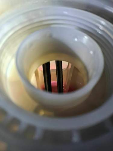

wie hast du den Silikatsack aus dem Behälter rausbekommen?
bei mir lag das Ding auf 18 Uhr wenn man vor dem Auto steht.
aber in einer "Kammer" zwischen der äußeren und der inneren Behälterwand..
absolut nicht heranzukommen..

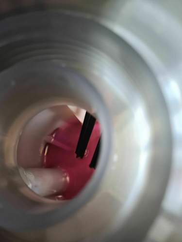

Hallo
Wollte es auch rausnehmen aber kann es nicht finden?
Kann es sein, dass keine Beutel drin ist? Ist ein 14er Benziner.

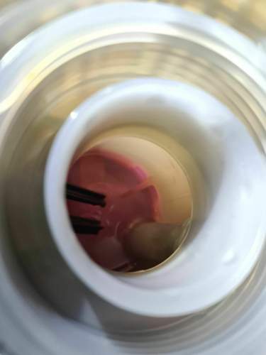

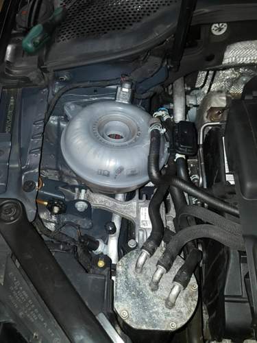

ich habe den Behälter rausgeclipst, schief gehalten und mit ner Taschenlampe in den Behälter geleuchtet.
so kann man die "Umrisse" des Silikatsacks erkennen..
schaut euch meine Bilder an. Auf Bild 3 kann man den Sack "erahnen"..
Leider ist mein Behälter so aufgebaut dass ich nicht an den Sack herankomme. er liegt in einer Kammer zwischen der äußeren und inneren Behälterwand..

So sind manche User leider. Sie lesen hier etwas, aber lesen den Thread nicht von Anfang an. Dann kommen solche Fragen, obwohl hier schon mehrfach geschrieben wurde das es nur Diesel und TSI >1,5 Liter sind.

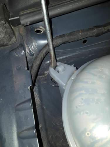

Verstehe aber nicht wieso bei ihm "mit Silikat" draufsteht (Bild Nr.4), wo er doch einen 1,4 TSI hat.
Und ich glaube auch das dieses Silikat bei den besagten Motoren einen Sinn hat, sonst hätte VW es nicht eingesetzt.
Da wohl einige nicht den ganzen Thread gelesen haben (wozu auch, wir blähen den noch ein bissel auf) nochmal in Kürze: Das Silikat ist vermutlich Verursacher vieler zugesetzter Wärmetauscher. VW setzt diese Silikat zum besseren Korrosionsschutz ein, da G13 wohl sehr aggresiv zu Aluminiumoberflächen ist. Das Silikat würde ich nicht herausnehmen, wenn weiterhin G13 benutzt wird. Wer das Silikat nicht aus dem Behälter bekommt, sollte sich, wenn er das Kühlmittel wechselt, einen neuen Behälter organisieren. Ich hab den Beutel in ca 10 min. Fummelei heraus bekommen, der hält, obwohl er lawede aussieht, ne ganze Menge aus. Der Beutel saß bei mir unmittelbar unter der Rücklaufleitung.

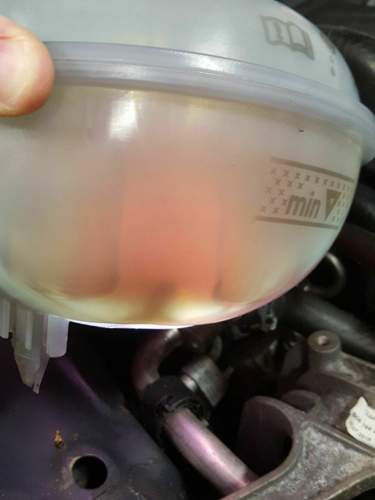

Ich fahre einen Golf 7 GTI mit dem Motorcode DLBA. Mein Füllstand ist unter min und ich würde gerne G13 auffüllen (ist aktuell auch drin - auf dem Behälter steht der Vermerk mit silikat). Bei awh shop ist das G13 -35° im Fertigmix aktuell im "Angebot":
https://shop.ahw-shop.de/detail/index/sArticle/10210
Nun meine Frage, -25° oder -35° (sind zwei Euro unterschied)? Macht das von der Kühlleistung einen Unterschied?
Des Weiteren ist mir aufgefallen, dass der Deckel sehr schwer auf und zu geht? Kühlwasser war kalt, ist das normal?
