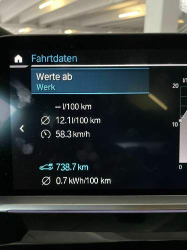

ohne Diskussionen auszulösen und der Fragestellung gerecht zu werden, anbei die Werte bei überwiegender Nutzung mit Benzin über die letzten 20500km. Die Frage kam ja auch schon auf. Fahrweise ist überwiegend Sportmodus, der Autobahn Anteil war Pandemiebedingt eher gering. Akku wird primär als Boost und für die SH genutzt.

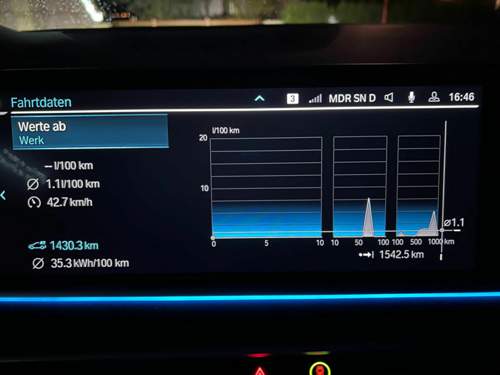

Erstbesitz seit letzter Oktoberwoche und ab dem kein warmes Wetter. Elektrische Reichweite trotz sehr viel Kurzstrecken immer zwischen 50 und 75km.
Das ist mein momentanes Fahrprofil mit sehr viel Heizungsanteil für Lenker, Sitz und Armlehnen. Fahrzeug wird auch jeden Morgen kuschelig vorgewärmt. Gegenüber meinem 3.0d-Vorgänger eine massive Verbesserung der Verbrauchskosten und des Komforts.
Am Dienstag geht es 450km an die Ostsee. Mal sehen wie er sich dann im Hybridmodus schlägt.
45e
Wobei 35,5kw/h jetzt nicht gerade sparsam ist bei 42km Durchschnitt, ist vermutlich hauptsächlich Kurzstrecke.
@harald335i schrieb am 19. Dezember 2021 um 23:22:45 Uhr:
Habe ja geschrieben, das sehr viel Kurzstrecke und Heizung anbei waren. Wenn ich das gleiche Heizverhalten und Streckenprofil mit meinem 3.0d Vorgänger vergleiche, der hier dann um die 12L konsumierte, ist das ein gewaltiger Fortschritt.
Mein bestes Ergebnis war im November bei 6Grad plus 84 km. Dann war der Akku leer.
Ich muss aber dazu sagen, das ich alles im Electric Individual Modus fahre wenn es geht. Da läuft das gesamte Winterpaket mit. Ich mag einfach die angenehmen beheizten Armauflagen und das Lenkrad.
Bin echt gespannt wo die Reichweite hingeht, wenn die Temperaturen wieder gemäßigt werden.
Bei mir sind es zur Zeit fast 50kw, Kurzstrecke 4km Berg dazwischen, also hoch und wieder runter.
Mein VW Bus Diesel 204PSer Allrad hat in dieser Zeit um die 15Liter verbraucht.
Es macht einen gewaltigen Unterschied, wenn man im Flachland wohnt. An der Nordseeküste in Dänemark komme ich dann im Urlaub auch auf rund 80km bis Akku leer.

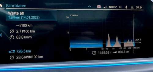

Wie angekündigt mal eine Verbrauchauswertung bei einer Fahrstrecke von ca. 70 km Arbeitsweg (einfache Strecke)
Weg ist 7 km Stadt Rest BAB, Geschwindigkeitsbereiche zusammengefasst. Zu Hause und auf der Arbeit wird immer voll geladen!:
7 km 50km/h
22 km 100 km/h
11 km 120 km/h
29 km frei (140km/h)
Ich habe jetzt verschieden Einstellungen getestet. Temperatur bei allen Fahrten, 2 - 6 Grad, Fahrzeug vorgewärmt und vollgeladen.
Hybrid Eco pro. Ohne Eingreifen war ich bei 5,9 L auf 100 km, Akkurestreichweite 45 km am Ziel
Adaptiv 6,8 L auf 100 km, Akkurestreichweite 50 km am Ziel.
In diesen Fahrprogrammen, wird über 110 km/h der Elektroantrieb nicht aktiviert. Trotz Tempomat.
Wenn ich aktiv im Electric Modus fahre habe ich einen Verbrauch von 1,2 L/100km, der Verbrauch ist der Tatsache geschuldet, dass die 140km/h elektrisch nur kurz gehalten werden, durch Betätigung der Lenkradtaste geht die Beschleunigung mit dem Verbrenner. Ab 140 (Tempomat) springt er wieder auf den Akku um. Restreichweite Akku Ziel 3 - 9 km. Je nach Verkehrsfluss.
Im Electric Modus ist die Beschleunigung über 100 km wirklich eine Herausforderung. Aber einen merklichen Zeitverlust ist nicht messbar auf die Strecke.
Greift man zum Beschleunigen öfters an den Lenkradhebel, pendelt sich der Verbrauch bei 2 -3 Liter ein.
Wenn man die 110 km/h nicht überschreitet und 5 Minuten investiert, liegt der verbrauch auf dieser Strecke bei 0,3 Litern.
Fazit, wenn man sich auf den Hybrid auch persönlich einlässt und das Ego bei der Beschleunigung nicht zu klein wird, sind tolle Verbrauchswerte zu erzielen. Die Reichweite im Akkubetrieb ist somit zwischen 70 -80 km bei niedrigen Temperaturen.
Bei sehr zügiger Fahrt lag der Verbrauch (hier Strecke 200km) bei guten 6 L/km, dies aber nur durch einige Baustellen, die mit dem Akku durchfahren wurden. Modus Adaptiv
Gesamt:
Im Hybridmodus hatte ich mehr Einsatz des Akkus erwartet, die Beschleunigung ab 120km/h ist schwierig aber 2,5 to 113 PS. Naja. Das durch die angeblichen thermische Probleme die 140 oder 130 km nicht länger gehalten werden ist natürlich nicht ideal und verbesserungswürdig. Aber ich bin sehr zufrieden mit dem Fahrzeug und die Möglichkeiten den Verbrauch selbst zu bestimmen ist eine tolle Sache.
Und etwas Geld spart man auch.
Als Anlage ein Bild
Gesamt 897 km, davon 726,5 mit Akku, Tank ist noch zu 55% gefüllt.
Hoffe es hilft dem einen oder anderem weiter.
Verbrauch
Vielen Dank @Pille12457 für diesen Vergleich und das Teilen. Nur: was ist ein Lenkradhebel?
Und hattest du jeweils ein Ziel eingegeben (ich denke, dass Adaptiv und Hybrid dort etwas zielgenauer elektrisch operieren, wenn man nicht zu schnell ist).
Ansonsten deckt sich alles mit meinen Erfahrungen, es macht einfach Spaß, sich elektrisch und verbrauchsoptimiert zu bewegen. Nur bei längeren Strecken muss leider zwangsläufig der Verbrenner ran (und dann sollte der schöne Sechszylinder auch ausgenutzt werden ;-).
Lenkradhebel tja was eine Wortschöpfung von mir. Zuviel Maske getragen. Schaltpaddles. Sorry
Ja Ziel war drin.
Da hätte ich natürlich selbst drauf kommen können – ja, wenn ich gewusst hätte, dass der 45e die Paddles auch hat.
Hab gerade extra noch mal nachgeschaut. Ich habe die tatsächlich noch nie in den 10.000 km genutzt (anders als bei meinen anderen Autos, die die auch haben ;-)
