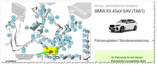

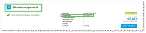

Anbei noch ein weiteres Update zum besagten Problem:
Bei meinem Fahrzeug wird mit dem nächsten Versuch das Kältemittel Absperrventil zum Kältemittelkreis der Batteriekühlung ausgetauscht.
Ein fehlerhafter Schalter könnte die abfallende Kühlleistung im Innenraum erklären. Hingegen bleibt noch abzuwarten, ob durch diese Massnahme auch das laute Geräusch und die Vibration des Klimakompressors (falls dieses überhaupt durch den Kompressor ausgelöst wird) reduziert werden kann.
Aktuell scheint das Ersatzteil leider nicht lieferbar zu sein. Aus diesem Grund kann ich noch nicht sagen, ob der kommende Termin bei der Werkstatt für die Nachbesserung etwas bringen wird.
Im Anhang habe ich euch noch eine Abbildung sowie die Teilenummer des Bauteils beigelegt.

@Hugo1974 schrieb am 15. August 2020 um 12:14:56 Uhr:
Hallo!
Na bin neugierig. Ich bin mit meinem am Dienstag in der Werkstätte und da wird ebenso ein Mitarbeiter von BMW Österreich dabei sein. Schauen wir mal was der mir für Geschichten erzählt. LG
Ist das mit dem Absperrventil nur bei der 4 Zonen Klima? Ich habe nämlich diese.
Hallo!
Nein gemäss Schema regelt das Kältemittel Absperrventil lediglich den Batterie Kühlkreis. Ich stelle mir das wie folgt vor:
Sobald der Temp. Sensor der Antriebsbatterie auslöst wird der Kältemittelkreis der Batteriekühlung geöffnet und diazugeschaltet, damit die Soll Temp. der Akkus erreicht werden kann.
Wie bereits erwähnt, wäre ein fehlerhaftes Absperrventil (es bleibt permanent offen) eine mögliche Erklärung für den Abfall der Kühlleistung im Innenraum (siehe Schema im meinem gestrigen Beitrag).
Wir werden sehen, ob diese Massnahme das besagte Problem lösen wird.
