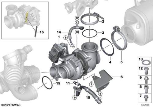

Meine Öldruckleitung zu den Turbos ist an den Pressstellen oben zu den Flexteilen am Hochdrucklader undicht.
Zum Tausch muss laut BMW der ganze Motor ausgebaut werden.
Gesamtkosten ca. 5000,- € .
Gibt es da keine andere Möglichkeit?
Leitungen Teilenummer 11428515005 und 11428515006
Teile kosten,was schon frech ist, für beide Leitungen ca.260,-€.
Per kulanz würde BMW bis 80% übernehmen, Anschlussgarantie (Premium Plus)
zahlt den Rest nicht.Angeblich sind ölführende Leitungen nicht in der Garantie erfasst.

Man kann es laut BMW Werkstatt ohne Ausbau des Motors machen, macht die Werkstatt aber nicht, da die Anleitung von BMW es anders vorgibt und Folgen aus einer Abweichung dann das Risiko der Werkstatt sind.
Mein Fahrzeug fährt wieder, Leitung wurde gewechselt. Kurzer Vergleich zwischen alt und neu:

Ich habe mich auch mit dem Serviceleiter zu dem Thema unterhalten, das Problem ist wohl, dass die Hohlschraube mit der der untere, der obere Leitungsteil und der Motorblock verbunden werden (inkl. dreier Dichtungsringe), absolut nicht einsehbar ist und nach Gefühl eingeschraubt werden müsste.
Geht es nur um das Sehen? Oder kommt man mit dem Werkzeug einfach nicht ran? Bei ersterm auch nicht mit Spiegel, Kamera oder Endoskop?

Anderer Motor, völlig andere Laderarchitektur, andere Ölversorgung mit anderen Teilen (insbesondere kürzere, weniger komplexe Ölleitungen mit weniger engen Winkeln.)
Sieht man schon auf den Schemata (s.Anh.).
Das geht den 30d (oder 50d) nichts an und ist ein dem 40d eigenes Problem.

Da ist die Ölversorgung dann tatsächlich baugleich, weil auch 30d mit zwei Turboladern. S.Anh.
(Ich war u.a. deswegen verwirrt, weil die Teilenummern im allerersten Post [*005 und *006] eigtl. für den vLCI 40d sind? Beim LCI wären es die *557/*558 bzw. *559/*560. In den Schemata jeweils die #1 und #2.).
Lci
Ok, dann die Frage: Gibt es hier Schrauber die diese besagte Leitung bereits selbst gewechselt haben? Ich gebe meine Autos außerhalb der Neuwagengarantie nur ungern in fremde Hände und mache soweit alles selbst. Kommt man an diese Leitung wirklich nur mit Motorausbau dran?
