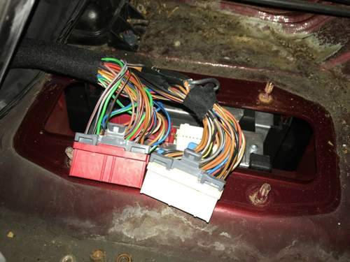

F900 du meinst das Motorsteuergerät?? Was neben der Batterie sitzt??
Ja shooter das msg. Sitzt aber net bei der Batterie sondern am Motor hab heute getreten ohne ende läuft jeztt einwandfrei. Hatte msg getauscht.
Jeztt habe ich nur p0170 Abgase zu mager. Liegt am luftmassen Messer wahnisin ey ganzer Antriebsstrang erneuert 650 Euro rein gesteckt aber da weiß ich hinter her was ich da habe liebe meinen vectra is halt so werde komplett umbauen irgendwann nächstes jahr
Ich hab ein X16XEL Motor und bei mir sitzt es neben der Batterie denke ich.
So wie es aussieht sitzt dein Stg hinterm Handschuhkasten.
Hinter dem rechten Dom .
Ja hast du Recht gehabt mit dem Sitz. Habs ausgebaut und das hier entdeckt.
Kabel wurden schon mal geflickt. Hab grad bei Ebay geschaut aber kein Kabelbaum der aussieht wie meiner gefunden. Wo hast du dein her??
Das Ding ist net das aussehn sondern an deinem Baum muss ne etikete kleben mit der Nummer des Baums weil verschiedene Ausstattungen verschiedene Bäume verbaut werden guck ob du dein Auto findest wo geschlachtet wird wäre beste Lösung
Ja muss ich wohl machen.
Am Kabelbaum ist kein Etikett zu finden. Wo sollte es den dran sein, an welcher Stelle? Ich hab den Automatik und auf dem Schrottplatz hab ich bis jetzt keinen gefunden. Weiter suchen.
