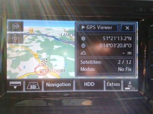

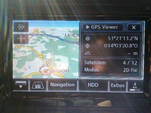

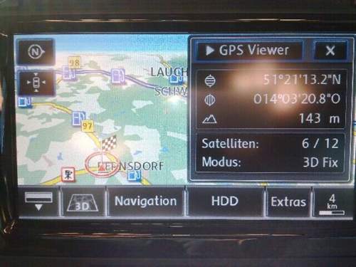

So Leute ..... nach gefühlten 3000 x Reset ect. ändert sich nix an der Tatsache das mir immer die letzte richtige Position angezeigt wird.
Selbst wenn noch keine Satelitenempfang ist (siehe Bilder im Anhang)
Passat MJ 2009
RNS 510 HW-02
B-Version (seit update C Version)
Karte V 5 mit POIs
Dynaudio Soundsystem
Scan meiner Anpassungskanäle.
Kanal 12 hat einen anderen Wert, 158 statt 178.

Frage: Ist bei allen diese schwarz/weiße Flagge (wie auf den Bildern) zu sehen?
Falls ja, was passiert, wenn ihr den eigenen Standort als "Home" eingebt?
Wieso befinden sich eigentlich einige nach dem Start in Regensburg und andere in Wetzlar? Immerhin liegen rund 400km dazwischen.
