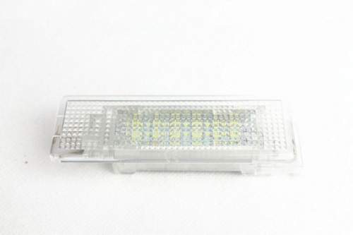

Wo bekomme ich denn am günstigsten diese Plastikschale für die LED's her?
81bqs8ic4gl-sl1500
Weiß das jemand? Ich habe jetzt die LEDs, aber benötige diese Plastikschalen... ivh finde immer nur welche mit bereits fest verbauten LEDs...
danke
Teilenummer W5W-Leuchte: 7L0947415
