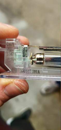

Und bei der Kofferraumbeleuchtung muss ja ein Adapter dazwischen geschaltet werden. In der Beschreibung dazu steht das nur bestimmte Nummern der Halogen Lampe gehen. Meine Nummer taucht da nicht auf. Passt das ganze dann nicht? Oder ist der Adapter auf alle Lampen passend?

Was für ein Adapter für die Kofferraumbeleuchtung? Tausch einfach die Soffitte aus gegen eine LED. Habe ich auch gemacht. Müsste 42mm sein.

Für die Kofferraumbeleuchtung nimm die Originale Led Leuchte vom Caddy. Ich habe die mir auch eingebaut!
Teilenummer: 2K5947101B

Und kann ich tatsächlich die Caddy LED dort einbauen ohne Adapter und Co? Weil der Adapter von Kufatec ist auch original und sa soll man einen Adapter benötigen, laut Beschreibung.

Die Caddy LED ist Plug and Play! Dafür brauchst du keinen Adapter!
