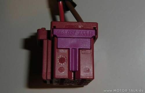

Stecker am Sitz habe ich 4F0 937 733B, dazu die 0,5er Einzelleitung 000 979 025E
Gegenstecker fahrzeugseitig 4F0 937 743B, dazu die 0,5er Einzelleitung 000 979 020E
Sitzstecker-rot

Update: Lampen und kabel montiert, und Licht per VCDS freigeschaltet. Funktioniert einwandfrei.
Aber die roten Stecker kann man sich sparen. Sie müssen von unten in dem Plastik Ramen eingesteckt werden, aber da ist zu wenig Freiraum, und ich habe es nicht geschafft den Ramen aus zu nehmen. Alternative Lösung mit Molex Stecker geht auch - sitzt fest und klappert nicht. Kabel parallel zur Türe verlegt und dann unter dem Teppich zum Stecker unter die Sitze.
