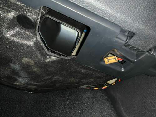

Hallo Leute.
Hat sich schon jemand mit dem Nachrüsten von der Fußraumbeleuchtung beschäftigt?
Am liebsten die Originale.
Könnte es die selbe wie im Golf 7 sein?
Ich hab mich dann mal heute etwas “verbogen“ und hab dann mal zwei Fotos von der Fußraumbeleuchtung vorne gemacht. Auf dem ersten Foto sieht man die Beifahrerfußraumbeleuchtung. Am oberen Bildrand sieht man das Scharnier des Handschuhkasten. Auf dem zweiten Bild dann die Leuchte des Fahrerfußraum. Sie sitzt längst über dem Gaspedal.

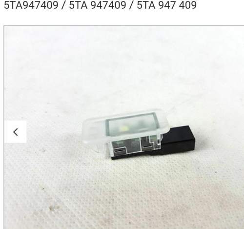

Hat jemand eine hellere alternative für die vordere Fussraumbeleuchtung? Ich finde sie irgendwie zu dunkel. Bei mir ist die von dem Bild verbaut.
Danke schonmal..

Hallo an alle, leider fehlt bei meiner fußraumbrleuchtung die Leuchte unterm Handschuhfach. Hat jemand eine teilenr. Für mich. Finde nichts. Oder hat jemand eine zufällig über danke.
.jpg
Könnte gut sein, dass ich noch eine rumliegen habe. Die TN ist m.M.n. die 5TA947409, die Leuchten sind bei Touran und T-Roc kleiner als bei Golf 7 und Co. Ich kann nachher mal im Keller suchen gehen.
@Malla1 schrieb am 28. September 2020 um 23:41:27 Uhr:
Was für ein Auto denn genau ?
@startracker_77 schrieb am 29. September 2020 um 11:11:01 Uhr:
Danke dir. Die nr. Stimmt. Habe gerade bei Vw eine bestellt.
Was will VW denn dafür?
@startracker_77 schrieb am 29. September 2020 um 12:31:59 Uhr:
Ca 29 Euro. Hätte ich deine Nachricht vorher gelesen. Hätte ich gewartet.
@Thebora80 schrieb am 16. April 2020 um 00:10:44 Uhr:
ich habe mal eine Frage.
Danke schonmal..
Jemand hat eine hellere Alternative gefunden, aber die gleiche Größe wie die ursprünglichen Lichter: 5TA947409?
Danke
