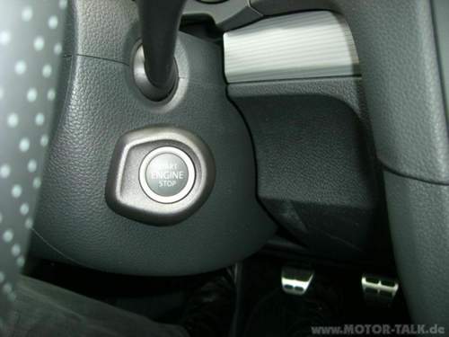

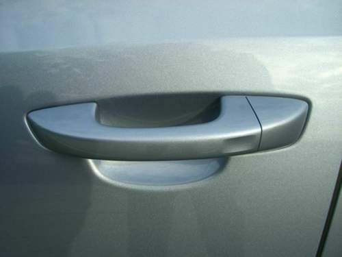

Seit heute habe ich auch einen Golf mit Kessy, anbei 2 Bilder.
Kessy-taster
Kessy-tuergriff
