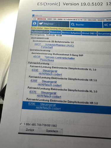

Darf ich mich mal dranhängen und fragen was nach dem Tausch der Stoßdämpfer noch gemacht werden muss?
Hintergrund; hab meine gewechselt und jetzt kommt eine Fehlermeldung die sich zumindest mit dem snapOn meines Mechanikers nicht zurücksetzen lassen.
Er fährt, allerdings recht hart.
Getauscht wurden vier Dämpfer, einige Lager und Stabis und halt alle so ringsum.
Das ist der Ausdruck einer anderen Werkstatt, die ebenfalls nichts ausrichten konnte…
@Horst-78 schrieb am 13. März 2025 um 21:41:45 Uhr:
Du musst die Dinger bei einer BMW-Werkstatt (Vertragsniederlassung oder freie Werkstatt mit echten BMW-Kenntnissen und BMW-Elektronik-Fähigkeiten) mittels Codierung dem Steuergerät bekanntmachen. Genau das besagen ja die Fehlermeldungen auf Deinem Bild.
Die EDC-Dämpfer werden über Flexray angesteuert, was viele freie Werkstätten mangels Software/Hardware ausschließt (ich habe das selbst noch vor mir, aber unserer ehemaliger Forumsguru zessi hatte zu dem Thema mal etwas geschrieben (bitte selbst die Such-Funktion im Forum verwenden)).
Außerdem gibt es gemäß meiner eher schwachen Erinnerung einen per BMW-Software (z.B.INPA) (de)aktivierbaren Transportmodus (Transport vom Werk in USA zu einem der weltweiten BMW-Händler) für das gesamte Fahrzeug, in dem die Dämpfer auf bretthart gestellt sind. Ich hatte diesen Modus mal aus Versehen mit INPA (wie gesagt: schwache Erinnerung) aktiviert (der Wagen war plötzlich bretthart) und konnte ihn auf die gleiche Weise deaktivieren.
Ich bin gespannt auf das Ergebnis (nach der Codierung), gerne mit Angabe, was das Codieren gekostet hat!
Na dann ist alles klar - ich danke dir !!
