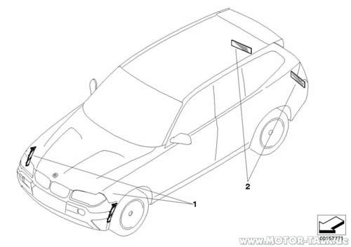

hallo,
die Sidemarker werden offensichtlich aufgeklebt, hier die Teilenummern:
Rückstrahler Seitenmarkierung links 63 21 7 162 547
Rückstrahler Seitenmarkierung rechts 63 21 7 162 548
grussmucsaabo

hallo,
such mal nach Photos im Netz, dann siehst du, daß die Sidemarker nicht auf der Verkleidung vo befestigt sind, sondern im Blechteil darüber, also nicht einfach nur etwas behaupten, sondern erstmal selber suchen😁😉.
gruss mucsaabo

hallo,
wenn die Abb. halbwegs stimmt, befinden sich die Sidemarker nicht nur auf der Verkleidung vo.
gruss mucsaabo

hallo,
dann sind wir ja einer Meinung, der Marker sitzt nicht auf der Verkleidung vo und damit gibt es auch keinen Grund für unterschiedliche Teilenummern der Verkleidung vo für ECE und US😛., um wieder auf das ursprüngliche Thema zurückzukommen.
gruss mucsaabo

Also sind die Dinger beim E70 im Kotflügel, ich war etwas durcheinander denn beim E70LCI sind die Teile in der Stoßstange.
Rätsel gelöst🙂
