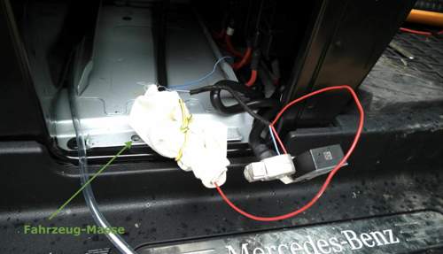

Bitte immer Fotos machen ... sind aussagefähiger als Bild-Beschreibungen !

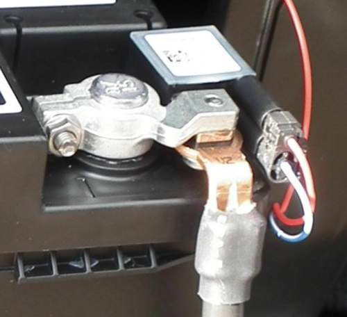

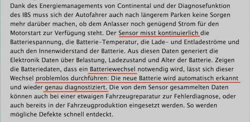

Wenn du auf Fahrzeugmasse (grüner Pfeil) geklemmt hast, ist das in Ordnung.

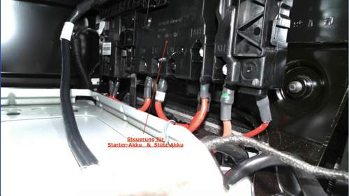

Der Minuspol vom 95er Akku liegt wegen der "Erfassung" auch nicht direkt auf Fahrzeugmasse, sondern alle Ströme - hin & her - laufen immer über das den IBS.

Das ist ja auch alles richtig was hier geschrieben wird, aber was soll bei einem neuen IBS, der jetzt bei einer Kdm erneuert werden soll anders sein. Der neue kann auch nur Strom, Spannung und Temperatur messen. Läuft die Standheizung dann? Bei mir läuft sie erst wieder störungsfrei seit einer neuen AGM Batterie ( 92 Ah)
Genau so verhält es sich, der IBS steuert als passiver Sensor das Lademanagment der Lima.
Das Lademanagment ist werkseitig so vorprogrammiert, das eine Ladung von ca. 93 % das Maximum darstellt.
Im Thread paar Zeilen weiter oben - ging es genau um diese Teilladung ("unter Spaniens Sonne") -
eine 100 % Volladung des Akku ist nicht vorgesehen und das BN endet während der Fahrt bei BN 93 ,
sprich Ladezustand 93 % - daran ändert ein nagelneuer IBS auch nichts.
Unter BlueEfficiency ist alle so festgeschrieben.

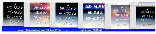

p.s.. ... deshalb hier nochmal meine Meßwerte aus dem KI ... wie im anderen Thread schon beigefügt.
Grundvoraussetzung ist aber stets ein noch brauchbarer Starter-Akku, dabei ist zu beachten, j e d e r Akku verliert pro Jahr etwa 10 % seiner Nenn-Kapazität ... unwiderruflich.
Der 92er VRLA ist das neuste Modell, welches den bisherigen 95er VRLA in der V-Klasse ersetzt.
Mit diesem nagelneuen Akku muß die STH bei BN 91 ohne Unterbrechung die geplanten 50 min. durchheizen.

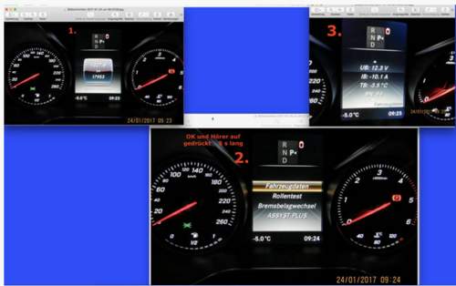

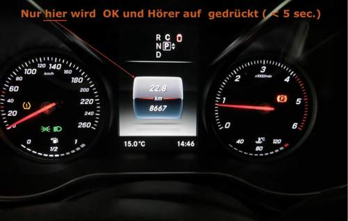

Also entweder bin ich zu doof, oder bei meinem V geht das nicht. Kannst Du das nochmal genauer Schritt für Schritt erklären, wie ich in das Menü komme?
Die km und die Gesamt-Km müssen u n t e n in dem kleinem Rahmen stehen (mit den runden Ecken) ... dann die mind. 5 sec drücken --- Zündschl. dabei auf 1 gedreht - dann kommt das Auswahlmenü.
p.s.: klappt oft erst nach paar Anläufen.

Hier nochmal die 3 Schritte zur Anzeige im KI ... bleibt auch während der Fahrt ... nur n i c h t den Zündschlüssel wieder auf Null drehen, sonst verschwinden die Meßwerte und müßten neu aufgerufen werden.
