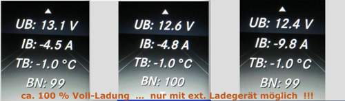

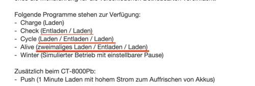

Hallo @Vallrad,
dein Batterie-Niveau ist mit BN 91 schon mal sehr ordentlich.
Um ähnl. Werte wie im Neuzustand zu erreichen, müsstest du den Akku "trainieren" sprich alles mehrfach wiederholen.
Hochwertige Ladestationen haben aus diesem Grund mehrere versch. Ladestufen, um das aufwändige Prozedere automatisch ablaufen zu lassen. (siehe Foto-Beisp.)
Derartige Ladegeräte liegen ab 160 € bis > 500 € sie ersparen dem Anwender die zeitaufwändige Bastelei am eingebauten Starter-Akku im Fahrzeug.
p.s.:
... entscheidend ist die unvermeidliche S u l f a t i e r u n g der Bleiplatten zu reduzieren, mit den 80 Amp. Stromstößen im 5 millisec. Bereich.
Dieses "aufbrechen" der harten Sulfatkristalle, kann tagelang andauern ... verringert aber letztendlich den Ri vom Akku - so das mit etwas geringerer Ladespannung der Akku nicht mehr so stark bei laden erwärmt wird.
Das Volladen wird damit intensiver und effektiver.
Die Lebensdauer des fast 300 € teuren VRLA wird dadurch um paar Jährchen verlängert ... Hoffentlich !

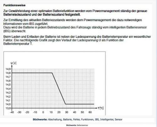

@Vallrad schrieb am 31. Januar 2017 um 11:19:37 Uhr:
Nein, nach meiner Erkenntnis wird nur bei zu hohen Temperaturen, zum Absenken der Spannung, aktiv.
Stimmt genau ... ab + 27 Grad Celsius regelt der IBS die Ladespannung weit nach unten, um den Akku vor der gefährlichen Überladung zu schützen ! (Foto)
