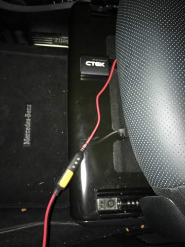

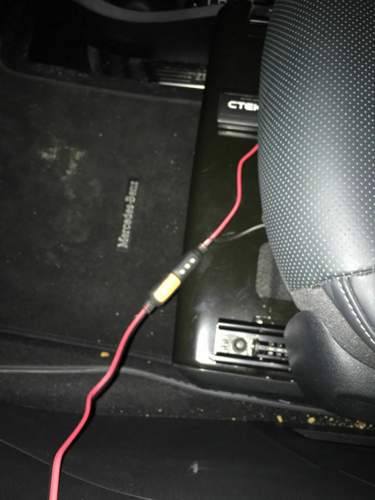

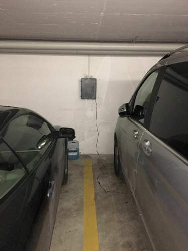

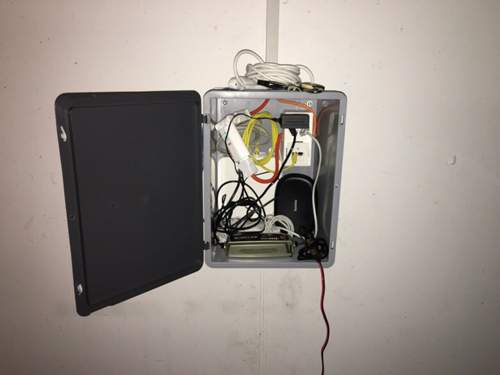

So nun habe auch ich dem Thema pragmatisch, entgegengewirkt.
Ctek Ladegeraet sowie alles andere was in der Tiefgarage rar ist, wie WLan oder Mobileabdeckung.jpg

@Pcdavech, wieso hast Du dich gegen Starthilfepunkten im Motorraum entschieden?
Weil ich so nahe an der Batterie wie möglich sein bzw. direkt bei der Batterie Anhängen wollte und die Anschlüsse jeweils zur hand haben wollte ohne die Haube zu öffnen, wenn ich Ihn nun täglich anhänge.
PS. Wenn das Kabel zur Tür heraus hängt, sehe ich das beim einsteigen und versuche nie weg zu fahren ohne erst ab zustöpseln. ;-)

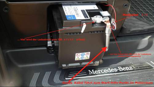

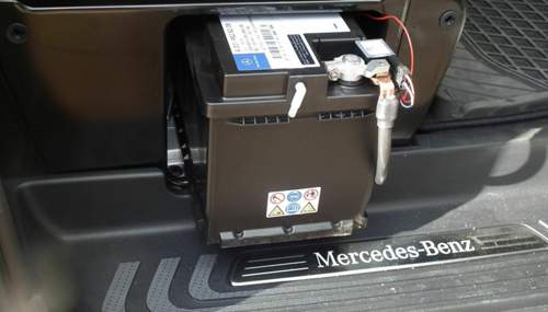

@ Pcdavech,
im 447 ist der Starter-Akku versteckt unter dem Beifahrersitz und mit Start-Hilfe-Kabeln niemals erreichbar.
Deshalb hat der Hersteller im Motorraum die Start-Hilfe-Punkte mit sehr starken "Anlasserkabeln" > 25 Quadr. geschaffen.
Hier werden beim Kaltstart, Ströme von weit mehr als 120 Amp. verlustfrei übertragen.
Eine unverfälschte Spannungsmessung ist also im Motorraum, genau wie unter dem Beifahrersitz möglich.
Eine Akkuladung mittels Ladegerät, sollte ebenfalls immer nur an den Starthilfspunkten erfolgen, weil hier das IBS (am Minuspol vom Akku ) diesen zusätzl. Ladestrom mit erfassen kann.

@Pahul
Desshalb habe ich den Stecker oben herausschauen lassen neben den Ctek Batterie Sensor, somit kann ich das Nachladen bequem darüber erledigen. Starthilfe würde ich darüber nie machen.
Ctek ist ja der Original Hersteller des Ladegerätes, welches MB unter Ihrem Label verkauft. Da vertraue ich das es der Elektronik nicht schadet auch wenn ich direkt an die Batterie ran gehe. Den Batterie Sensor möchte ich ja auch so nahe wie möglich an der Batterie haben damit da nichts dazwischen die Werte verfälscht.
Profi bin ich nicht, lasse mich aber gerne belehren solange ich es plausibel nachvollziehen kann.
Meßfehler bekommst du keine, da der CTEK-Sensor den Akku mit < 1 mA belastet ... genau wie beim aktGuide oder einem beliebigen Multimeter.
Also ob unten oder oben ist gleichgültig beim Messen und auswerten.
Nicht gleichgültig sind die aufgeladenen Ah ,von dem das IBS nichts "erfährt", falls du auf die M6 Klemme vom Minuspol angeklemmt hast. ( und der Ladestrom von ca. 5 A direkt auf den Minuspol fließt.)

@Pahul
Verstanden, wird umgehend korrigiert.
Danke dir 1000 fach.
Nicht einfach am IBS. Kann man vergessen. Habe es nun bei der Halterung der Batterie mit abgeklemmt. Nun muss sich Das IBS keine sorgen mehr über illegale Einwanderung des Ladestroms machen. Sonst baut es noch Mauern auf :-)
